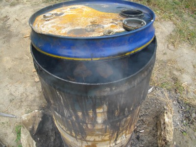

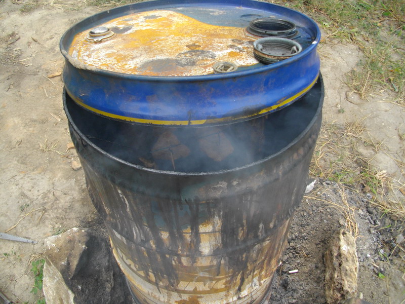

В момента опушвам с новото приспособление. Направих и снимки. Тази вечер може би ще ги кача. Казвам може би, защото пушека вече попи половин литър бяло винце, а не се знае до довечера колко още ще поеме и те така.

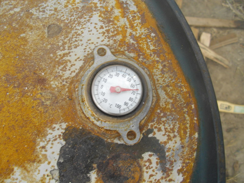

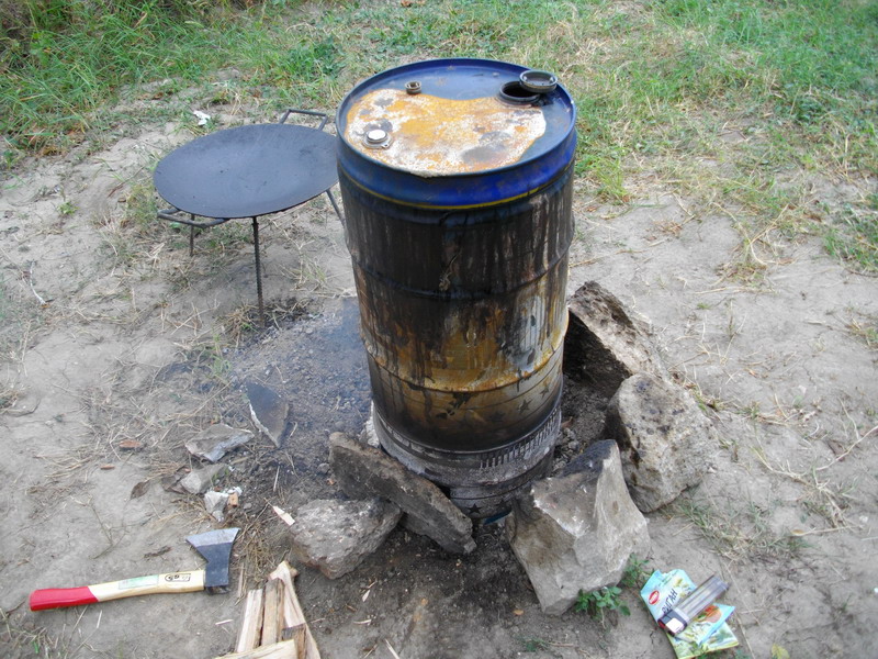

Да поизтупаме старата тема от праха и да ви покажа и аз малко вкусотийки. Това ми е първата пушилня. Долното половин варелче се използва за огнище, а на дъното на горното се нареждат треските с които ще се опушва месото. Този вариант (60 литров варел) просъществува само няколко пушения. След това реших че ми е малък и си направих същото от 200 литров. Проблема и при двата варианта е трудното регулиране на температурата. В момента си строя външно барбекю с пушилня, защото се оказа че всички вкъщи много обичаме пушено и стана повече от година не съм купувал колбаси от магазина. След опушването готовата продукция се потапя във вряща вода за около 5 мин след което водата се изхвърля и се кипва нова и пак за 5 мин. Това последното е за да се убие силния аромат на пушек. Провесено е колкото да изсъхне от водата. А нататък всеки знае .... :partyman: Ето и снимките:
IMGP1675_resize.JPG Проверка на материала :)
IMGP1674_resize.JPG оптималната температура. На няколко пъти се запалиха треските и температурата стигаше до 95 градуса.

Иначе аз май съм споменал, че регулирах температурата на ръка. Естествено е трудоемко и изисква определено количество вино докато се въртиш около пушилнята.

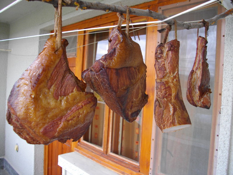

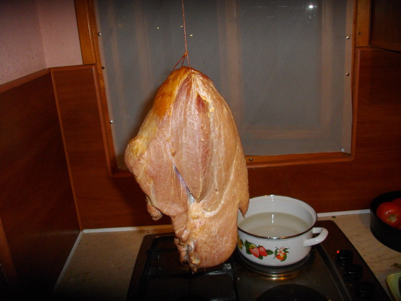

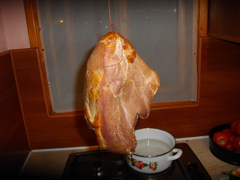

IMGP2645f.jpg Свински бут. След 6 часа в пушилнята, в момента преди заваряването.
IMGP2646f.jpg Свински бут. Снимка от обратната страна.
IMGP2647f.jpg Заваряването. 2 пъти по 5 мин със смяна на водата( виж горният пост)

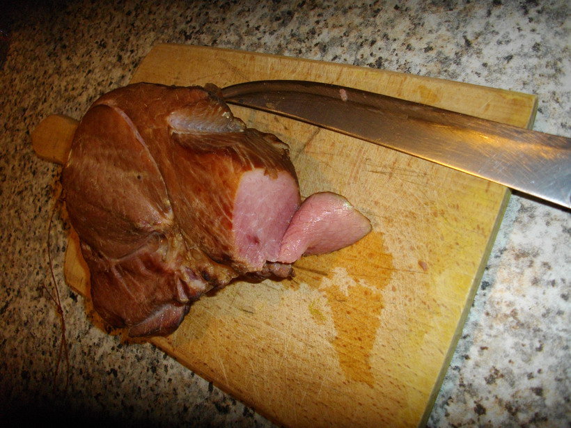

IMGP2651f.jpg Готовата продукция вече се дегустира. Много вкусно и сочно (личи си на дъската). Увеличете снимката на резнатото парче за да ви потече слюнката :-D

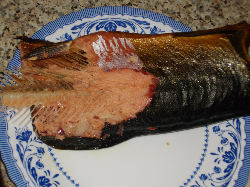

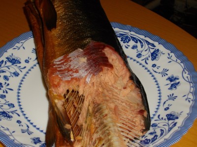

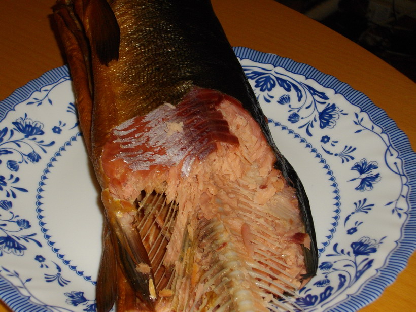

Заедно със свинското бях закачил и 2 рибки. Една скумрия и една тихоокеанска дива сьомга. Скумрията не успях да снимам, но по нататък ще постна снимки при следващи пушения(често опушвам скумрия). Ето снимки на сьомгата :-D

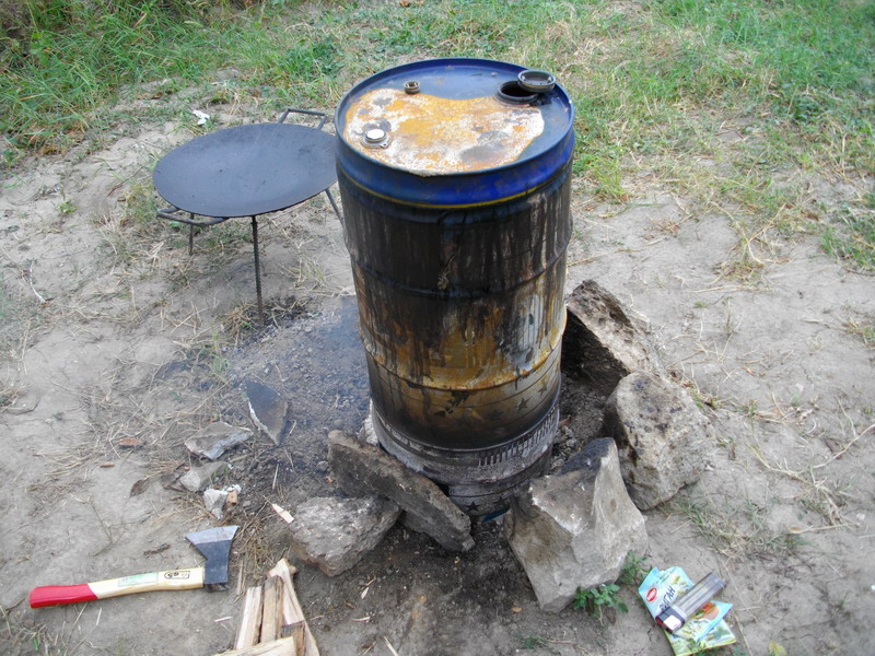

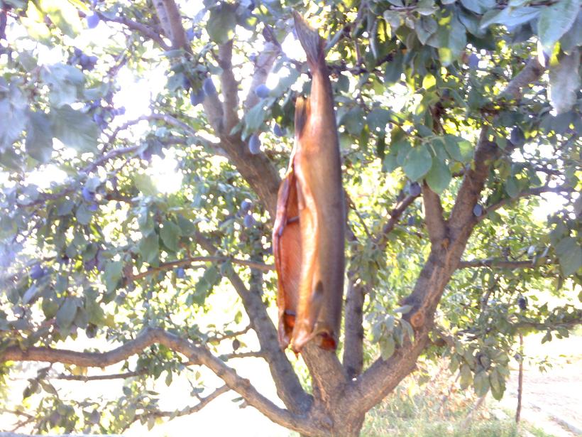

ето я и моята импровизация от днес:
след като я снимах импровизирах с капак от ламарина и уплътнение от весници...
