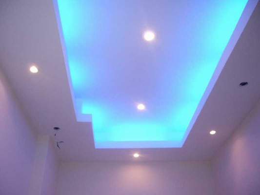

Ако решим да "отворим над всекидневната", това ще означава да режем плочата, защото всекидневната ще е на първия етаж, а тавана е плоча, а не гредоред. Без да съм специалист това ме кара да се замисля, защото при тази ситуация всекидневната се пада някъде в средата на къщата и ако направим над нея дупка на втория етаж ще трябва да си оставим нещо като "мостче"над всекидневната, за да минаваме от едната страна на втория етаж в другата. Незнам дали ще е удачно да се реже плочата, защото и стълбище ще изграждаме, и при него ще отрежем плочата отгоре, за да го разширим. Мисля си, ако разширим повече дупката за стълбището, ще остане малко празно пространство над кухнята , което ще е по-високо, но височината ще стане към 4,50м. Ще е трудно за отопление зимата според мен. Имайте в предвид, че тук в провинцията заплатите ни не са като в София, нищо че например този месец тока ми е 374,92 лв. Ще се опитам по-късно да направя чертежче, за да окажа какъв замисъл имаме за помещенията. Наистина 2,25 си е ниско. Все едно е строена за джуджета тази къща...Предполагам, че никой няма да си удря главата, но все пак..
Относно височината на помещенията, възможно ли е зрително да изглеждат по-високи таваните ако направим нещо такова, само в краищата на всекидневната. Колко см сваля надолу таван от гипокартон в този вид?
Master_Kenobi - V.I.P.
Не, при 2,25 м. колко да го свалите тоя таван? :? Ще си опирате главите в него... Бяла боя, както каза Админа. Аз за друго не се сещам.
