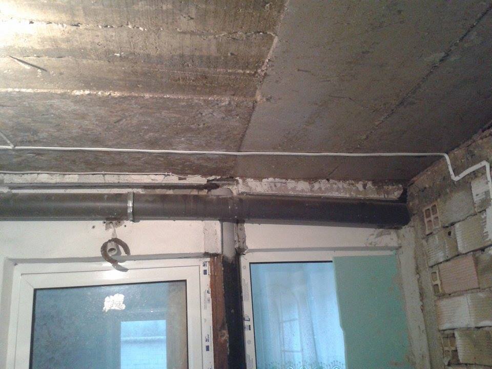

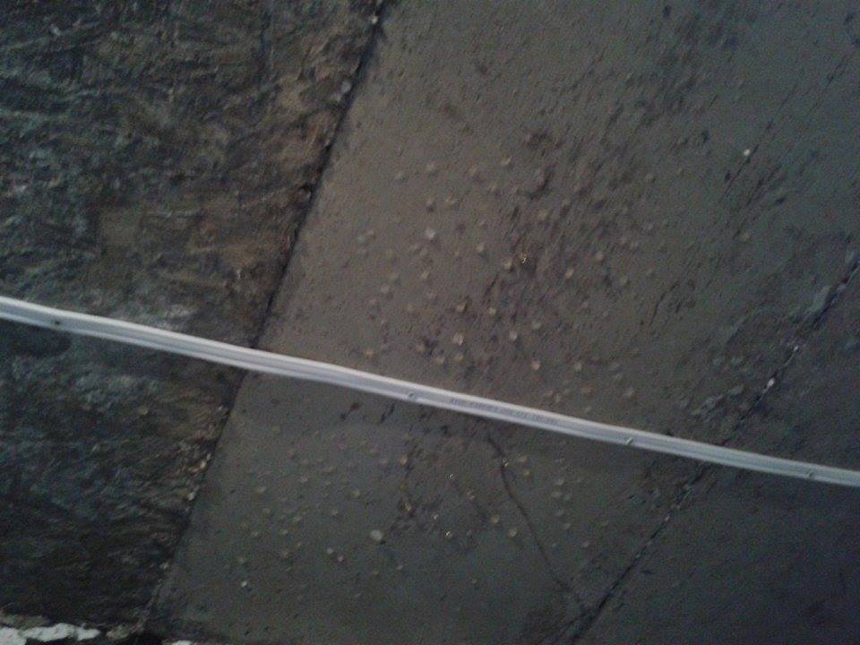

Здравейте,вдигнах едно антре към къщата с плоча отгоре.Отгоре на плочата направихме замазка.Но при по сериозния дъжд започна да подлизва вода вътре в антрето и отдолу плочата почна да се намокря.Съмненията ми са че влиза вода между плочата и къщата, а поради денивелацията, като влезе вода, тя започва да се стича към средата на плочата.
Можете ли да ме посъветвате как мога да направя хидроизолация отгоре,като се има на впредвид че ще се слагат и плочки.И дали е хубаво първо да се изчака хубаво да засъхне плочата впредвид на времето навънка,октомври месец, слънчевите дни са по малко?

Искам също така да добавя, че единия вариант е отгоре върху плочата да намажа каучук или битум.Бихте ли ме посъветвали дали това ще свърши работа, понеже майстора,който прави плочата ми казва, че това не е удачно решение.

Привет! Каучук или битум от обратната страна на хидростатичен натиск е утопия и нищоневършене, както казват старите майстори.Капчиците могат да се дължат и на конденз - топло - студено.В това време обмазната изолация е тема табу - по добре газопламъчна в два пласта ,задължително с пароотдушници.
EDI - майстор
Ако лепиш плочки можеш да ползваш CR хидроизолациите на ЦЕРЕЗИТ.Ако не вали, времето е таман за такъв тип хидроизолация.
gogol - помощник
Основното изискване е да има суха основа при тази изолация,а в случая основата е пропита с влага повече от 30 процента.Не съветвам да се слага полимер цимент най малкото ,че не сработва добре линейно при температурни разширения.

Циментова хидроизолация като тази /с това съм работил има и други/ http://www.gsstroimarket.bg/view/9565.html Между сградата и новата плоча трябва да се положи такава лента http://www.terazid.com/bg/content/%D0%A ... F_165.html Една торба покрива около 8м2 на две ръце.Нанасянето трябва да става-едната ръка на ширина,другата на дължина,т.е. на 90 гр.
