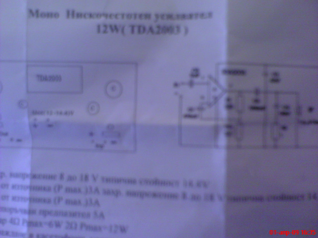

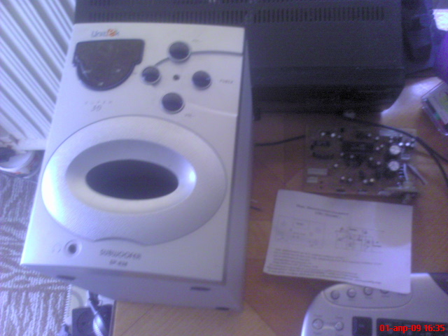

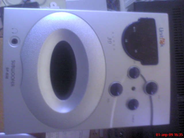

Имам кутията от стар суббуфер с говорител (20-25W),усилвателя веше здал багажа.Помолих баща ми да купи усилвател с такава мощност за незнайно защо е взел 12W (TDA2003), и ми е слаб!
Сега въпрова е ако взема още един такъв (12В) и го свържа последователно, дали ще има някакви изкривявания, и искам да си сложа потенциометър но нз какъв, в нас имам някакви но незнам дали ще станат.
Ще дам снимки след малко.

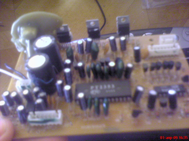

П.С. от стария усилвател са изгоряли левия и десен канал, май баса е здрав на него пише TDA2030A 83E301 Sing, мисълта ми е ако сменя TDA2003(12W) c TDA2030 дали ще стане нещо изобщо
П.С.2 има някакъв шум в говорителя, май е от захранването, дали е възможно да е от него и ако е така какво да направя за да го премахна

Обещаните снимки :lol: малко лоши, да оправим басчето и ще почна блиц ефекта
Това е кутията
ТДА2003
Стария усилвател
По добре си вземи по-мощен у-тел.
hishika написа:
Трябва ти потенциометър 47-100К.
hishika написа:
TDA2030 е 14W тъй, че не печелиш много.Освен това схемата му на свързване е по-различна от тази на TDA2003.

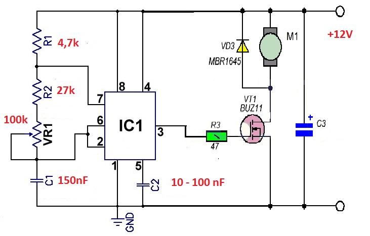

Моля за помощ .Трябва ми мултивибратор/на транзистори/който да задейства една импулсна помпа/или изпълнително реле/По възможност да се регулира от 70 до 250 хц.Работно напрежение-12в.Предварително благодаря за помоща Ви!!
Я, що пък на транзистори? Че и с реле. Интересно ще мие това реле как ще работи на 250 херца. :-D
Направи го с 555. Ей тук на 9-та страница и нататък е описано как се изчисляват времеконстантите.
http://www.ti.com/lit/ds/symlink/lm555.pdf
Само си избери друг начин за управление. Не с реле.
Ето още малко за помощ:
http://www.csgnetwork.com/ne555c3.html
Не точно същото но по принцип ще ти помогне.

С цялото си уважение към Вас,трябва да си призная че не мога да се справя със сметките.Вероятно е от ЕГН то.Ще Ви бъда признателен за схема с 555 с плавно регулиране на честотата от 40 до150 херца,захранване 12волта.Командва се импулсна помпичка.
При тези стойности на R1, R2, VR1 и C1 честотата на изхода би трябвало да се регулира в обхвата от 37 до 162Hz.
Това зависи в голяма степен от точността на C1. На мястото на М1 (моторчето) си свързваш помпата.
