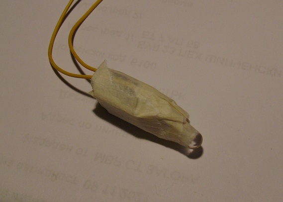

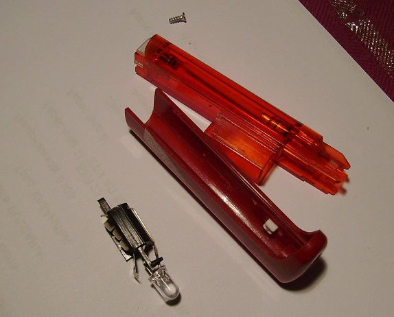

Би трябвало да има едно болтче. Развиваме го и махаме лепенките (ако има такива) и си вадим светулката.

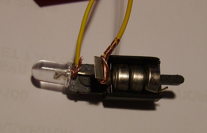

На светулката слагаме две тънки кабелчета - едното за пластинката, другото за кракът на лампичката (светодиода).
Увиваме с някакво тиксо първо около лаямпичката и връзката на нея и после цялото "устройство".

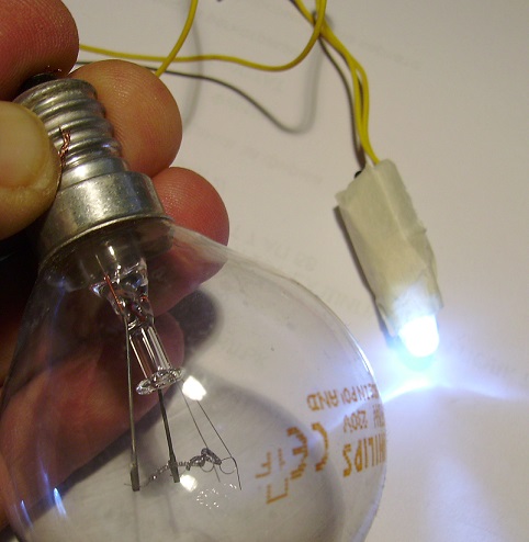

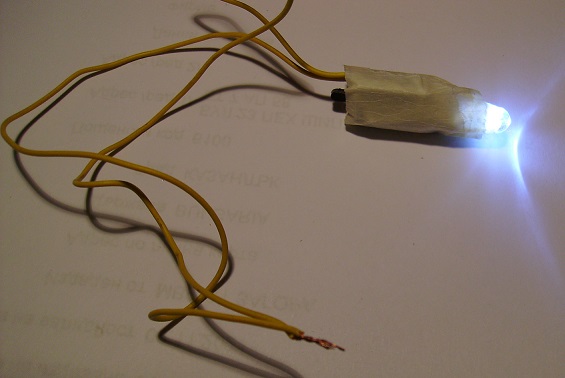

Като опрем двата оголени края на готовото нещо, трябва да светне.
И готово. С този подръчен пробник може да откриваме кой кабел къде отива. Също така например може да ни послужи да си проверяваме лампите.
Мисля че е лесно и бързо за изработка, направо без пари и върши чудесна работа. С негова помощ лесно ще определиш кой кабел отива към L , N и земя.
Успех!

Привет! Нidrazin, благодаря за устройството. Естествено, имам въпроси: Към лампичката има ли батерия? Как ще свети ако няма, от къде е батерията? Крушката, която ще пробваме свързана ли е към ел. верига? Хубав ден и до скоро!
Оооопс... Май не трябваше да давам никакви идеи? :? Естествено че има батерии. Светещите запалки дето се продават с какво светят? Разбира се че не светят с газ а с батерии. Батериите се виждат на първата и втората снимка - онези бели и лъскави кръгчета. Това са батерии за ръчни часовници.
Крушката която ще пробваме - разбира се е развита. Задължително!!! Вижда се от снимката.
