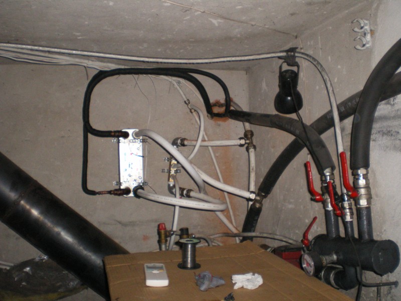

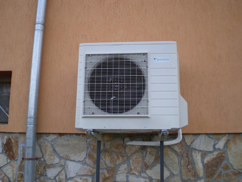

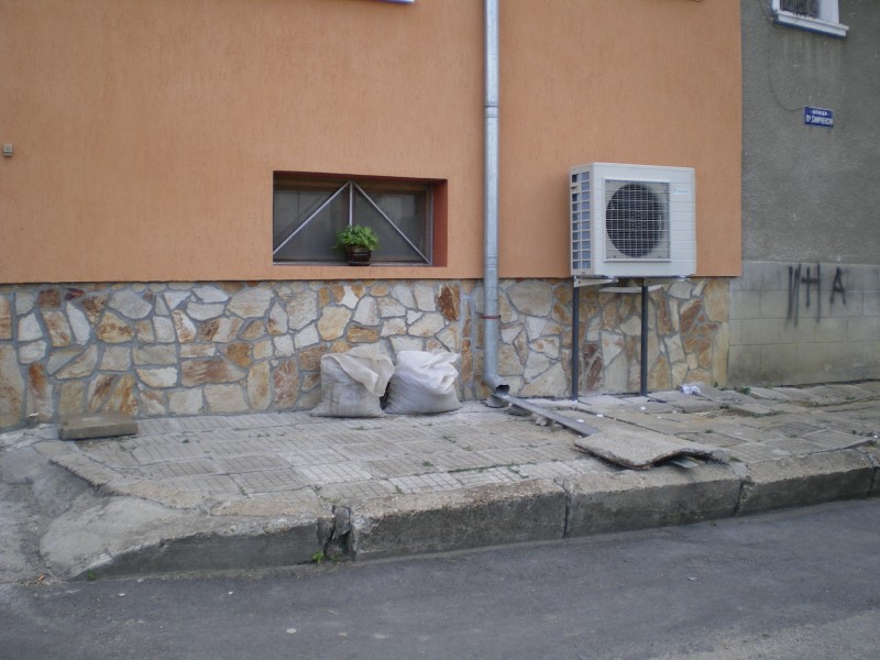

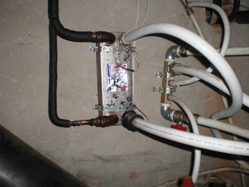

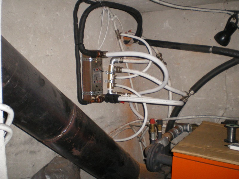

Макар че темата не е точна,трябваше да се казва " Преправяне на нов Дайкин в термопомпа въздух/вода",си позволявам да постна малко снимки от последното ми изпълнение.Преправих по желание на клиент в Троян нов Дайкин в термопомпа,понеже му писнало от котела на въглища.Запазили сме го,като топлообменника е свързан паралелно на котела.Него го изолираме с два спирателни крана.Извинявам се за паяжинообразния ( обемен ) монтаж,но старата инсталация беше така монтирана,а аз се прикачах към нея.Освен това мястото за работа беше тясно и неудобно. В края на краищата резултата е,че системата работи перфектно.Замислихме я главно за зимния сезон,но се оказа,че и с радиаторите успяхме да свалим с 5-6° вътрешната температура,след което се появи конденз по радиаторите.

Никъде не съм казвал,че съм го реализирал без електрониката.Напротив,точно нея ползвах поради факта,че клиента държеше да си купи точно този модел и то нов.Ако погледнеш снимката с пластинчатия топлообменник,в горната му част между фреоновата и водната тръба съм фиксирал тръбния датчик от вътр.тяло,а долу на дясната тръба за входяща вода под парчето изолация е фиксиран въздушния датчик. Коригирал съм им стойностите с тримери след сваляне на диаграмата на всеки датчик,за да се измести към различните стойности на температурите на водата.
