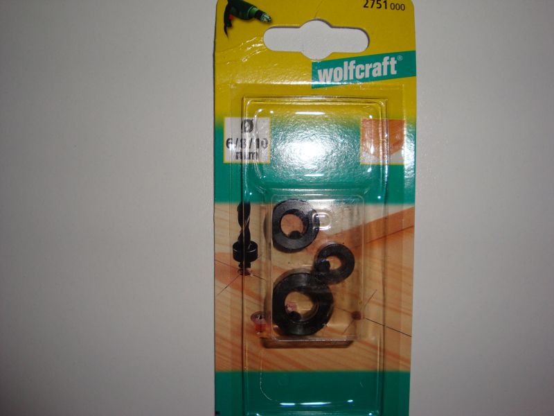

остонвия отвор го разпробивам с бормашинката и после с акумолаторния винтоверт лекинко с второто свредло оформям втората степен
ако не се лъжа болта е на хефеле... от черните. не съм му мерил дължината. пробих малко повече.. но това си е проба така или иначе
Понеже ограничителят на всеможещата ми дрелка изпуска, ползвам подходящи по дължина дистанционери - тръбички... И внимавам само във вертикала.
ibogdanov - специалист
n_a написа:
това с тръбичките е много добър вариант ! ЕВАЛАРКАТА. не се бях сетил

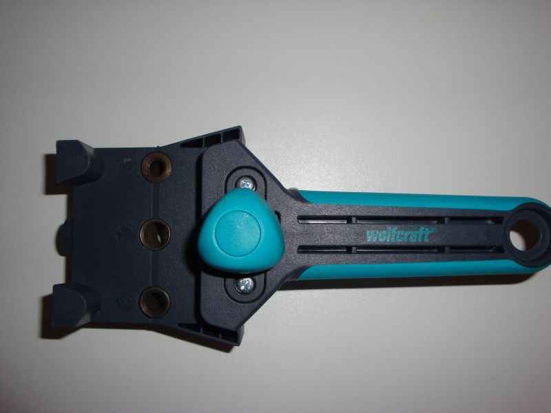

svetliopi44 - Чирак...
В Бриколаж има ограничители на смешна цена ,а също и бургии с ограничител ...
А в комбинация с диблачката отворите ще са ти идеално вертикални и хоризонтални ...
brum - майстор
За вертикално пробиване на отвори може да се използва инструмент специално направен за това ( а не дибларката )
sasooooooooo - "специалист"
Споделете цените на последните два инструмента, ако може.
Не виждам защо да не може диблачката да се използва ама карай ...при положение че я има човек ...
Саше аз я купувах 32лв. мисля че още са си на такава цена ...
