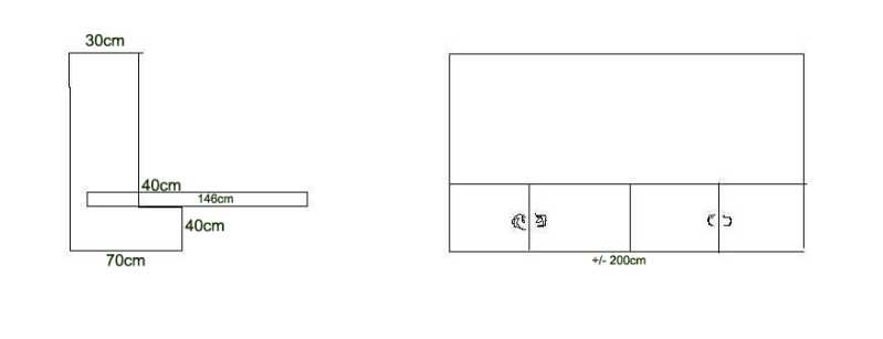

Друго се чудя. Защо да го правя да го носи отстрани нещо? Какъв е смисъла, освен визуален?
Понеже аз ще го правя като канапе и със шкафчета отдолу, отгоре ще сложа дунапренена възглавница по цялата дължина, която ще се маха. Та ще има поне 3 вертикални дъски(разделителни за шкафчетата), и бих могъл да сложа панти. 2 или 3 по-сериозни, които ще са зад възглавницата(тя е примерно 10тина см.). По този начин мога да намаля още малко тежестта, и да си улесня работата и здравината на цялата конструкция.
Прилагам "скица" хахах, на пейнт я правих. А с каква програма чертаете мебелите? Видях много готини проекти..

asen4o - специалист
там където съм отбелязъл с червена точка ще ти е пантата, което означава , че оставаш с 28 см вътрешно пространство ако си използвал 2 см пдч плоскост, гърба предполагам , че ще ти е с дъска, която е 2-2.5см и после обков от фазер, което ще намали грубо 3см.
15 см трябва да имаш рамка която да държи матрака и 20 от към главата за да не ти пада възглавницата (това е при матрак 20 см дебел, двулицев, като аз съм ползвал за подматрачна рамка плоскостта)
вътрешно: пантите трябва да са ти сложени на дъска 2.5см, защото иначе ще станат неотваряеми, няма да имаш ход.
др вариант е външно, пак трябва да съобразиш височината необходима за пантата
обърни внимание на крачетата - външни или вътрешни ще са.скицираи си дори и в тетратка и обърни внимание на малките детайли(външно, вътрешно).като начало изглежда доста лесно , но после ще се сблъскаш с доста проблеми.
ще помагам с каквото мога

Значи, тая скице беше просто да споделя горе долу идеята ми как ще изглежда. На една тетрадка иначе го чертая следобед, и като го свърша ще го сканирам, да го постна тук.
Иначе, след измервания реших да е 80см, а не 70. От ръба матрака ще влиза 20 сантиметра(там, където си го изтрил). Пантите ще са външни, скрити от възглавницата при сгънато положение.
Матрака е еднолицев, с рамка отдолу, но ще му направя "корито" в което ще влиза плътно. Стените ще са му към 15см. високи.Самия матрак е към 20см.

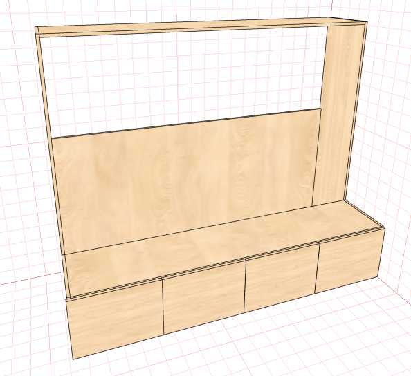

Заиграх се с ПРО100 и вижте какво сътворих.
Това е горе-долу общия вид без касата с матрака.
Оказа се, че ПРО100 има опции да принти по детайли, което е удобно.
Има и още много функции, но не съм ги разучавал.
