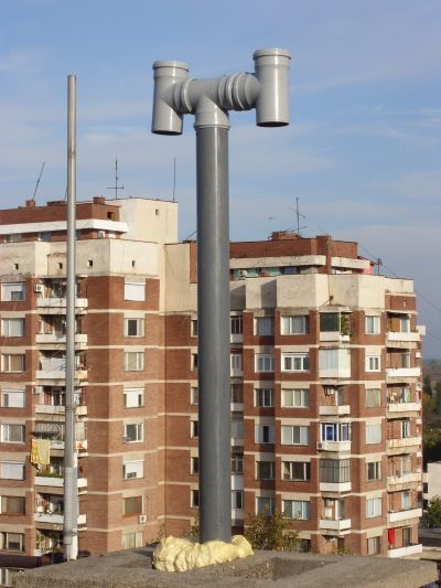

Стефан - майстор
spaskashv написа:
и няма да "дърпа" добре. .
Може би се включвам не точно по тематиката. Искам да предложа снимка на нещо много просто, но много ефективно за увеличаване на тягата. Това е изработено от ПВЦ тръби, като за жилищен блок без температура, и само за вентилация. За комин с температура трябва да се изработи от негорими материали.
Направено по този начин, това устройство осигурява много добра тяга при всякакво атмосферно налягане. Просто пушека излиза или отгоре, или отдолу през разклоненията. И няма никаква опасност от навлизане на вода при дъжд в комина.
pipbel - майстор
:-D Tуй Българина опасно нещо ей... :-D :lol:
Другите нации нямат и 1/2 от въображението ни
Ама пък току виж долното нещо има и ефект :?
Що пък не, голям праз като няма естетика :cool:
