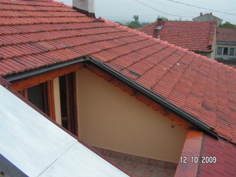

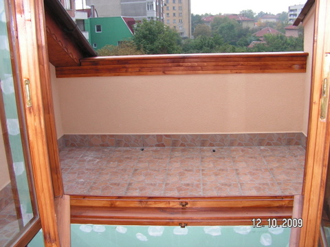

Малко със закъснение, но сме на линия. Стълбата е от Практикер-170лв , нямам време да се занимавам с дърводелство, а и не смятам, че ще ми излезе по евтино.

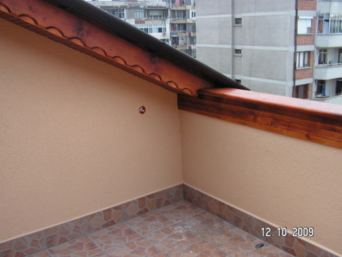

Терасата е вече готова отвън, но вътре много се увлякох да оправям целия таван и скоро ще замразявам ремонта, че няма кеш. Все пак поне стаята трябва да изкарам.
Ето до къде я докарах:
мазилката ми е останала от измазването на къщата - Баумит Гранопор драскана-2-ка
Няма кой да забърше плочките

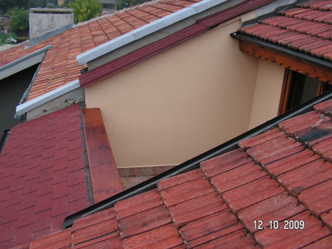

Малко пейзаж

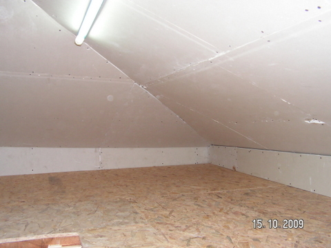

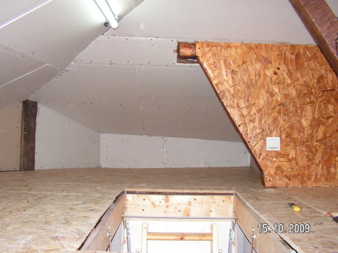

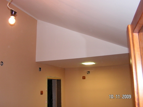

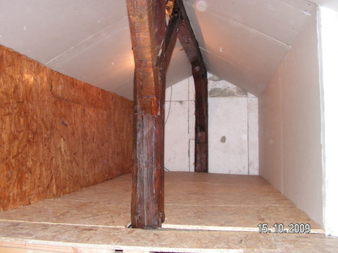

Ето и малко от вътрешните заигравания:
Втория таван е вече готов, но беше голям гърч!
малко е ниско, но ще събере доста боклуци
КРАЙ!

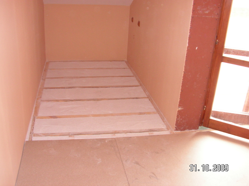

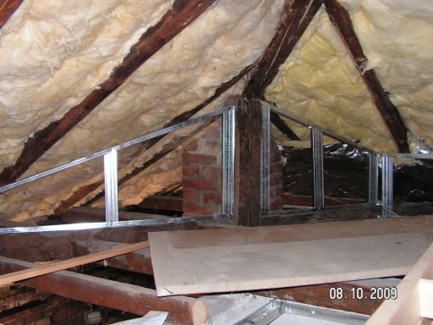

Добре се е получило от гледна точка на изолация. Чудя се как би изглеждало ако нямаше средния таван, а направо стаите бяха с височината на покрива. Мислиш ли да отопляваш таванското помещение и ако не дали ще се получи проблем при разлика в температурите?
Dansaver - специалист

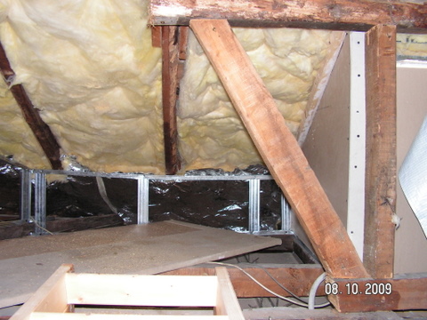

Прасчо по-голяма част от втория таван е върху покрита вече стая/от брат ми/ Самата таванска стая съм я спънал само над вратата, че много грозно се пресичаха гредите.

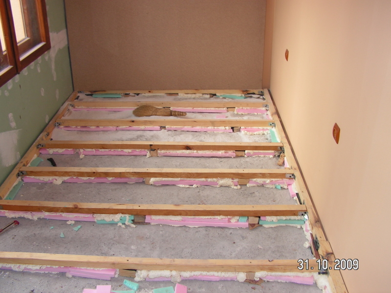

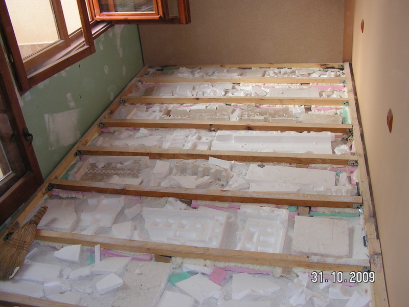

Преди се молех да не вали, а сега чакам да завали, че да си довърша таванчето ето резултата от валежите минала седмица:
Първия чувал с перлит обаче запълни само две междуредия и набързо опустоших де що намерих из къщи стиропор от кашони!

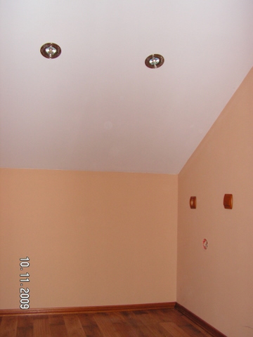

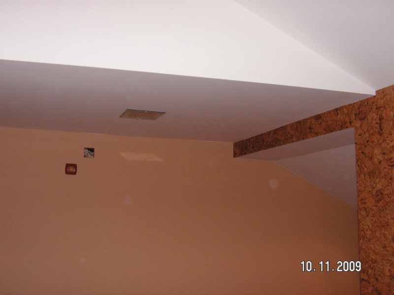

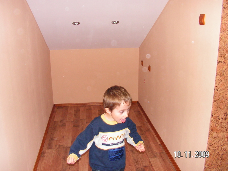

Май забравих да снимам когато боядисвах и слагах контактите - цвета е близо до този на външната мазилка, а контактите са турски.
фазерче на 18мм
абе и стиропора не помогна 7чувала перлит заминаха
разбичих си греди на 5-ца и скарата е готова

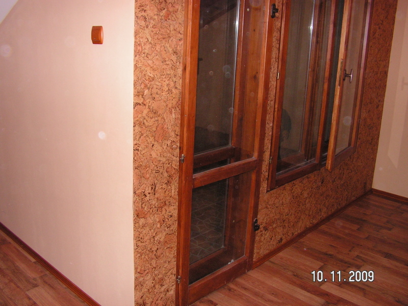

Предната седмица се налепи корка, постави се вратата и ламината, а днес первазите почти има завършен вид
няма кой да изчисти обектива
