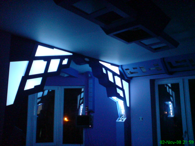

Матерялът за тавана е плексиглас,цвят опал.
Неоновото осветление е препоръчително да е с електронно запалване за по добър ефект!Разстоянието между пурите и тавана не трябва да е по-малко от 15-20см.В противен случай пурите си личат много.
Ако плексигласа е екструдиран, то тогава е необходимо по-голямо разстояние от осветлението, но ако е лят, то са необходими 10-12см разстояние, както напр. на рекламните табели.

Здравейте,първият ми пост тук.Сайта е много як.Колко милиметра е дебел този плексиглас?Много ми харесва иначе целия интериор и направата му ,разбира се. :2thumbs:
chapara - майстор
За предпочитаме,вместо плексиглас е да се ползва метакрилат,ома го в доста цветове и прекрасно разсейва светлината,без значение колко е разстоянието на осветлението до тавана.
sasooooooooo - "специалист"
... и не забравяйте, че има минимално технологично разстояние, в което паното /плексиглас или др./ трябва да се подпъхне за да влезе свободно в леглото си.

vesbond - специалист
Това ли искаш, Тони? Не съм го довършил нацяло, седи така от година. Но все пак да добиеш представа :)
