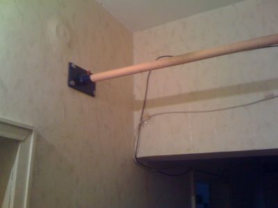

Проблемът е, че там ми е стената с тухлите четворки, а и над закачалката е таблото с бушоните и трябва да гадая къде са кабелите. Но иначе като идея си го бива.
Отделен е въпросът на колко сантиметра отстояние от стената е удачно да бъде самият лост, на който ще се набирам. Но ме ме безпокои най-вече закрепването :?
Е,нали във всички случаи пробиваш?:?
/просто дупчиш докрай-планка от другата страна на стената и шпилка/
То добре си има табло - виж къде са контактите и ключовете!
Уред за откриване на кабели:
http://www.napravisam.bg/forum/viewtopic.php?t=22876
Отстоянието според мен да е не по-малко от 1/3 от височината ти. :)
ltg - напреднал

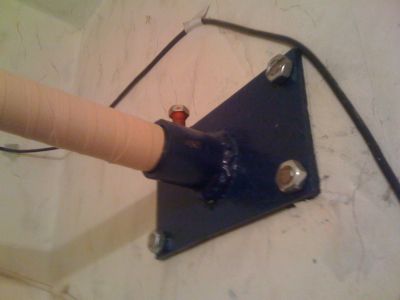

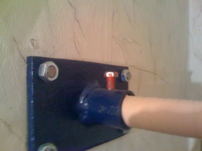

За да се захване такъв лост би трябвало да се ползват шпилки през стената. Ако ползваш анкери в тухла горните има голяма вероятност да се извадят от тухлата след като направиш известен брой набирания. Ако все пак решиш можеш за допълнителна защита срещу брутално падане да забиеш още 2 анкера на тавана или на стената над лоста и с жила да направиш допълнително осигуряване. Жилата не е нужно да са изпънати на макс. Те са е нужни само ако изненадващо се откачи лоста от стената. Можеш да ползваш жило за спирачки на колело или някое за автомобил.
vankata09 - помощник
така ..имам в къщи подобен лост в коридора,но е забита СТАРА/запазена/ ВИК тръба с ф2.5 ,но дължината и е 1 м ,а стените са панелки.Правих го за малкия ,но и аз започнах да го ползвам вече ,а съм 92 кг ...) .Нямам проблеми засега /2 години/ .при теб е по различно ,заради дължината - 1,6м ....а ако пробваш вариант с първата конструкцийка / бялата/ само че - на ъгъл с дължина на лоста около 120...? планките може да ти ги направи всеки с телоподаващо за 1 час ,като те трябва да са под ъгъл 45 градуса /вместо 90/ .може да се изрежат от по голяма тръба с вътрешно сечение -равно на външното на тръбата за набиране...а в тръбата за набиране хакаш арматурно желязо и задължително с по 2 болтчета в двата края -срещу завъртане ,както ти е казано по горе/много е важно/ .дотук - лесно ...по важно е закрепването на планките за стената - трябва да са по големи на площ и ако не можеш да ги захванеш с шпилки от двете страни- има едни метални дюбели за тухли четворки.....поне 6-8 дюбела на планка! ами това е моето предложение - компактно и разглобяемо ...а от следващите е интересно закачалката - като вместо заварки се направи с болтове...

Преди време си направих лост в коридора и е подобен на руския, от предната страница. Направо е като излят към стената.Анкерите са ф10, тръбата на лоста е ф30 и с дължина 120см, а ушите са от водопроводна тръба, като от едната й страна съм пробил дупка и резба за стягащия болт. Аз съм 85 кг и лоста не мърда. Не става да се правят силови и други упражнения поради ограничението от тавана, но за класически набирания е идеален.
