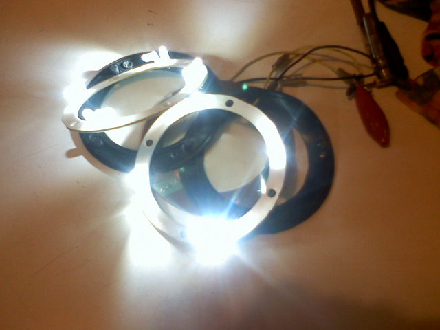

Всичко е много просто.
1. С мултицета поставен на диод или 200 Ом_а измерваш всеки един от диодите.
Той трябва да светне много слабо. Това без да подаваш напрежение на входа. Ако не светне обръщаш поляритета.
2. Ако всички светнат - проблема е в спойките на резисторите - много често се прецакват от високата температура, която развиват. Това за SMD резисторите при разни осветления.
3. Ако някой светят, а други не - подменяш повредените.
4. Ако никой не светне - подменяш всичките.
stefan_gb - специалист
1115 поради голямото вътрешно съпротивление на мултицета няма да светне диод от този тип.
Цялата работа е доста мътна или Мастера ни хвърля по върбите :lol:
От начина на свързване тоест последователно следва че диодите са от един тип.
Проблема беше че светят само едната група светодиоди а другите последователно свързани несветят. О тук може да предположим следните повреди по цялата схемата както следва:
1. Rx прекъснал, с намалено съпротивление или с увеличено съпротивление. И при трите вариянта няма да светят само едната група диоди.
2. Прекъсване или изменение на стоиностите на R1 до R4 . Пак няма да светят само едната група светодиоди.
3. Пробив на диодите 1 до 4. Ако веднъж са пробили после не светват никога.
4. Прекъсване на диодите 1 до 4. При този вариянт пък несветва никои ......
5. Лоши споики по пистите . Пак несветва само едната група.
6. Занижено захранващо напрежение. Пак несветва само едната група.
Поне според мен нещо не се връзва ....

Днес не съм правил почти нищо... Само проверих дали светят пак ония 4+2 на "работещата" платка.
Ами, първоначално светнаха 4-те, а двата не светнаха. После докато се суетях и двата от вчера светнаха. Не забелязах да има конкретна причина, но около 2-3 мин. след вкючването. Опитах и на 15 V. Същата работа...

Мастер, направо ги сменяй светодиодите - дали са фира.Подобен проблем имах с "индикацията" на един асансьор.
Иначе относно прословутия Dx.Сложен е резистора за да се намали тока през светодиодите, иначе тока течащ през коя да е от групите щеше да е 30mA и диодите щяха да прегреят за отрицателно време.Последователно на резистора не е зле да се сложи диод (примерно 1N4148, 1N4001-1N4007, BA158 и др.).
P.S.Типичното максимално обратно напрежение на един светодиод е от порядъка на 5-6V.
Master_Kenobi - V.I.P.
ОК, разбрах. Благодаря! :)
Само дето не ми стана ясно, как диодите са "отпушени", а не светят. Защото явно това се получава при тези две двойки, в които двата диода светват после...
При другите две двойки несветещите явно са пробили.

Готово! :)
Всичко вече свети. Пу-пу, да не го урочасам. :-D
Смених всички LED-чета, дори и малкото работещи в едната платка, защото почнаха да гаснат докато оправях другите.
Сложих Rx и на двете платки - 200 ома. Сега през всяка двойка диоди минава по 20 mA, колкото предписва производителят.
Благодаря на всички включили се! :)
