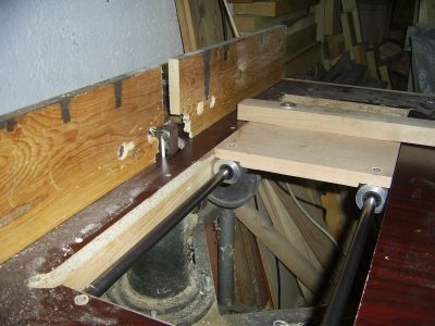

sinbor - специалист

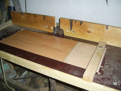

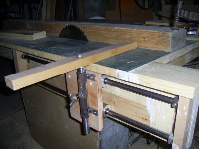

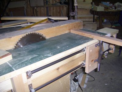

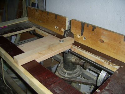

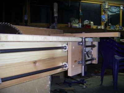

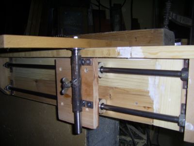

Здравейте приятели поработих извество време и си направих така желаните от мен шейни. За сега работят перфектно!!!
sinbor - специалист
и ОЩЕ СНИМКИ
glupak - специалист
Браво! Я кажи нешо повече, че и аз си мечтая за подобно нещо. Калиброван материал ли ползва?
Много ми се нрави!
sinbor - специалист
Калибровано ф16, линейни лагери, добър стругар и най-вече голям мерак!
edre - специалист
sinbor написа:
Ей много пестеливо обясняваш.
Лагерите от къде ги закупи,а калиброваното?
Ако може и цени,моля.
