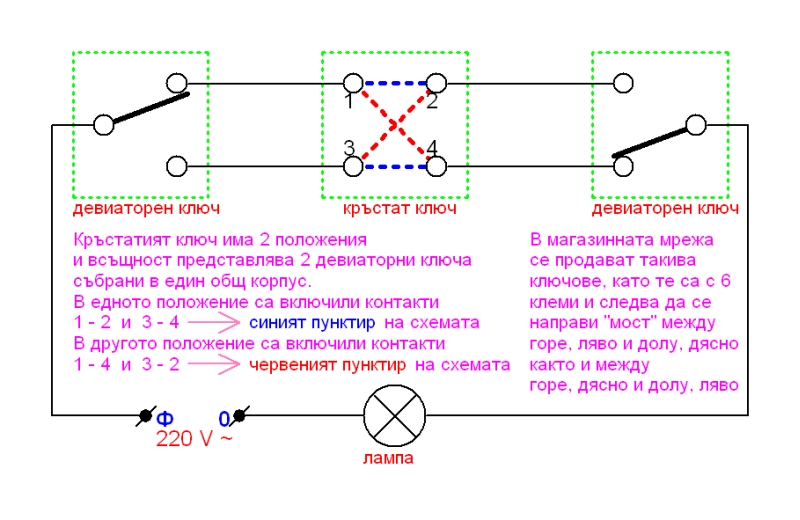

Здравейте, ето и една схема от практиката, която съм срещал по обектите. Възможно е да изпълнено и по нея.

Схемата от - emiood - е ГРЕШНА
Ето и Верната
bgtok - специалист
И двете схеми са една и съща ..
Само че чертани по различен начин.
Девятора се помни много лесно:
"Крайните са си крайни-тоест от единия ключ до другия
без други връзки а средните на първия ключ-фоза,
на втория- нула през лампа.
Ето и схема с кръстат:
bgtok - специалист
Въпреки че кой ти слага вече кръстати ключове при наличието на
импулсни релета .
