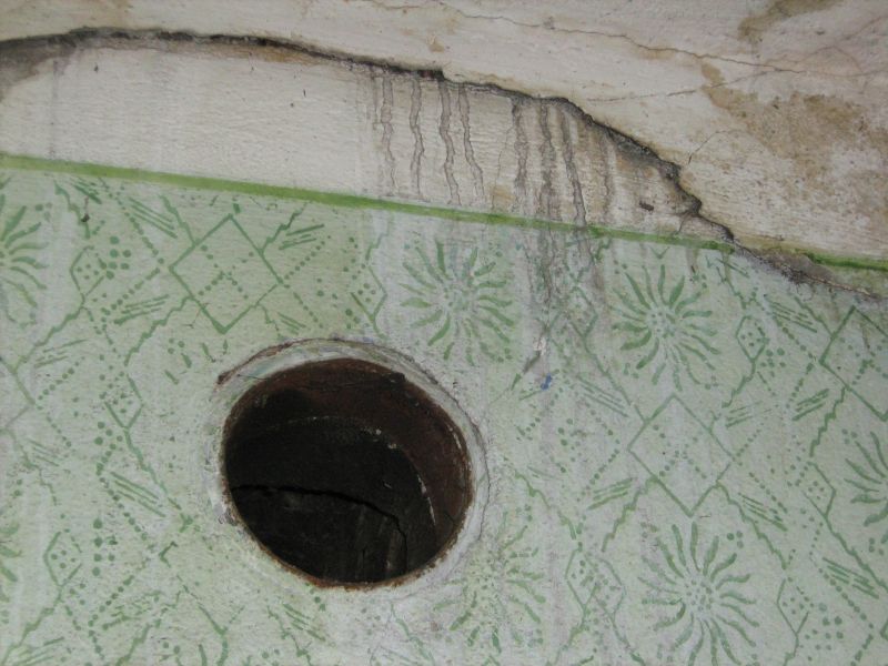

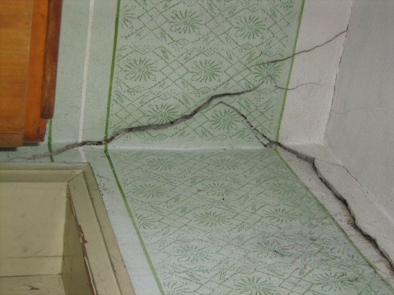

Стана.Мерси админ!Искам да кажа,че къщата и отвън има една покнатина.Благодаря на всички,които ми писаха.Искам да попитам за този пояс какви майстори да викам и,че аз нов покрив не искам,само претъсване,ама в този случай май целия се сваля
zdravko_dimitrov1986 - специалист
Добър ден.
Каква е конструктивнета схема на сградата - има ли стоманобетонни колони или не.
Хубаво му казвате за пояс, но пояс се прави на тухла единичка.
За пояса всеки може да го направи почти - железа 4бр.№12 със съответната дължина - 2бр долу, и на бр горе /в хоризонтално положение/ и стремена Ф6.5 през 20см. и става идеално.
Моят съвет - изясни причините за пукнатините, провери дали са активни. Става с хартиен маркер, или замажи с нещо и с времето ще си проличи дали пукнатините са активни.
От там на татък вече предприемате съответните действие в съобразност с това как ще се използва къщата.

Здрвей,мерси,че ми отговаряш.Аз съм забелязала,че тези пукнатини бяха преди години по малки,а сега са по големи. И в коридора има вече,но не толкова са големи.И вън на къщата има.Какви майстори да извикам да го видят?
medel76 - специалист
Стефан как я качи тази снимка?
Тази къща е стара май няма колони.Тухлена е.Преди да са тухлите има като основи камъни и после почва тухлатас която е градена
Армагедон - специалист
някой с багер и самосвал, съжалявам ако съм груб, ама като гледам процепите :shock: :shock: :shock: :shock:
искаш да кажеш да се събори ли къщата???????? :sad:
ти пък се учудваш ?? качи някоя снимка и отвън. понякога е неоправдано да се наливат финаси в предварително загубени каузи!!!!!
как няма да се учудя. Ако я съборя по добре да си купя готова отколкото да се почва всичко наново.снимки отвън нямам засега.Отвън има само от едната страна пукнатина,но забравих да я снимам
