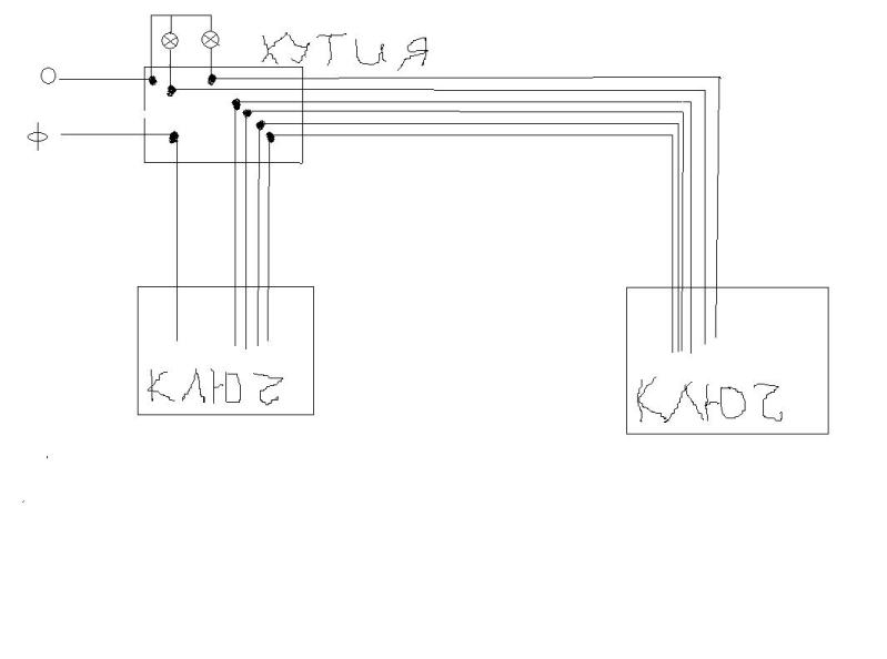

Така си го нарисувах и аз :)
Точно го направих и щях да питам дали е така - в единия ключ 2 фази в другия два извода от лампите и между ключовете - 4 кабела за връзка.
Ще го бъде май :)
Благодаря ви още един път за отделеното време :)
Остава въпросителната кое ще е фазата от трите кабела тъй като строителя още не е пуснал ток по апартаментите, но този проблем ще го реша от разклонителната кутия, когато дойде тока :)

Дали си разбрал наистина и аз не ти разбирам изказа или не си съвсем разбрал, но май е по-добре да си дръпнеш кабелите, а връзването да го направи някой, който наистина е наясно как трябва да стане.
Значи: от разклонителната кутия, където ти са фаза, нула и изводите за двата вида осветление, пускаш 6 /шест/ проводника към близкия до кутията двоен ключ и 5 - към далечния :idea:. Въпросната кутия я направи от по-големите /квадратните/.
Като стигнеш до връзки, ако нямаш кой да ти свърши работа, пиши от къде си - все ще ти помогнем :thumbs:

Не мисля, че е искал да те обиди. Факт е, че не е лесно да се обясни конкретно този вариант, тъй като си е "с повишена трудност" за обясняване. Веднъж вникнеш ли в идеята на свързването, после няма да имаш проблеми. При положение, че нямаш опит ще ти бъде трудно и има голяма вероятност да купуваш нови ключове. Ти си решаваш, но все пак си помисли :wink:

настина не съм искал да те убидя,но е факт че това за двойния девиатор трудно се обеснява,още по трудно е за разбиране както и за изпълнение от човек който не е 100% сигурен как точно се навръзва схемата
това нещо се учи с практика-като го видиш 1-2 пъти и вникваш в същноста
не е ли по добре да си викнеш еладжия който за 10 лева да ти го направи и обясни отколкото цяла седмица да ти се забави работата докато разбереш от форума как точно става работата

пп:по късно и аз ще кача схема пък дано да стане по ясно

вече е готово.
ползвах схемата на Ленко, която по същество е същата като на Милен.
Темата се проточи, тъй като отговарям на хората, които пишат и исках потвърждение, че съм ги разбрал правилно. А и уикенда не работих.
Днес на място всичко си стана ОК.
