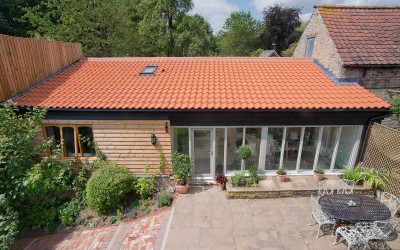

BLUEPUPIL-2 - специалист
Мин. наклон за бетонни и керамични керемиди е 12.5 градуса (като на снимката) или на всеки един метър от хоризонталната равнина се вдига по 22.17 сантиметра. Не всички керемиди стават за толкова малки наклони. Въпросният тип дизайн на керемидата отговаря на определени изисквания най-важни от тях са следните две: 1.Възможност за достатъчно препокриване на две керемиди по отношение наклона на ската и 2.Добро странично застъпване на две съседни керемиди. И както отбелязаха колегите, този мин. наклон е приложим само при сравнително къси скатове.
