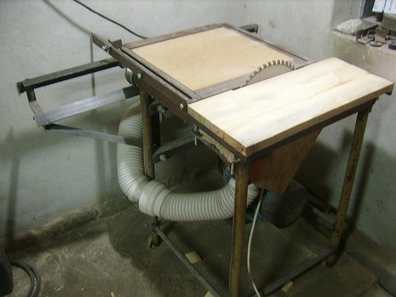

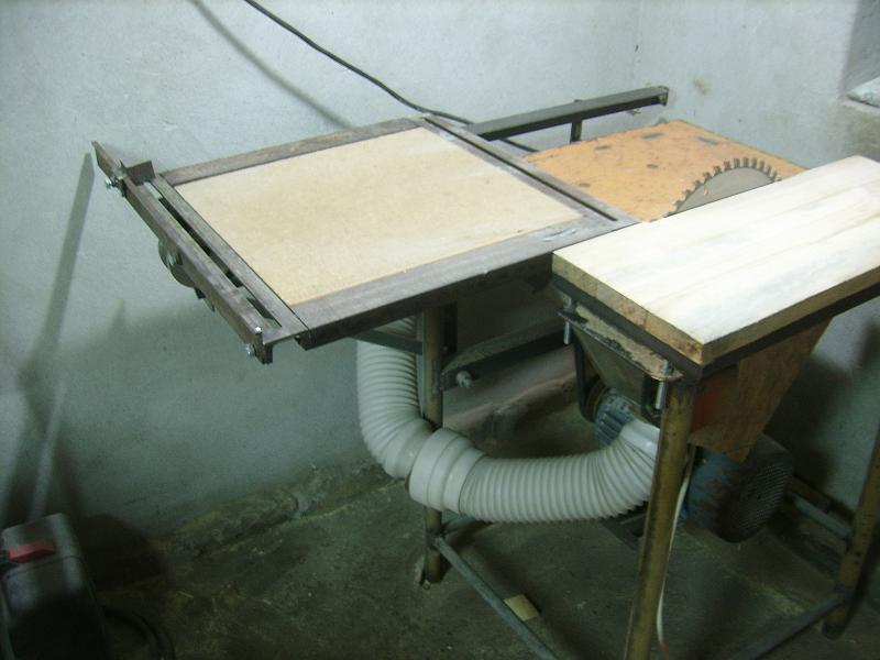

Това е циркуляра който модифицирах.
предната седмица си взех диск на пилана и за фрезата, само че е 250мм и с 40 зъба. На нея режа дъските надлъжно и според мен става добре.
дисковете си ги поръчах от Габрово, получих ги чрез еконт с наложен платеж...

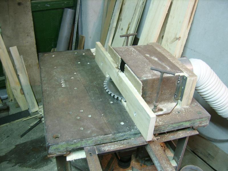

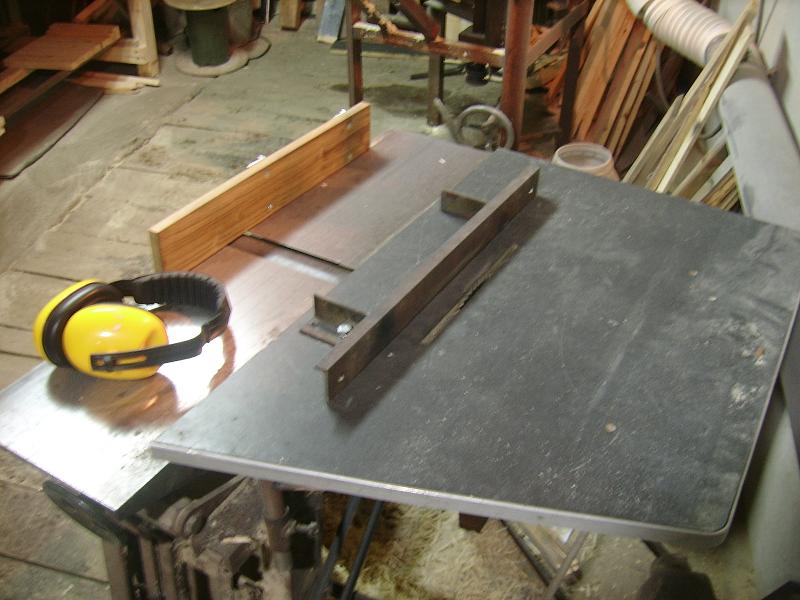

това е абрихта с който разполагам и фрезата

bai-Pe6o - виждам, че имаш аспирация, на какъв принцип е и къде отвежда материала(триците) ? Сори за офф-а :cool:
