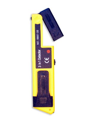

blv написа:Как се държи като си на обхват мед и минеш през желязо, отчита ли нещо и обратното?Имат обхват метал, напрежение и евентуално дърво. На обхват метал трябва да работи със всички метали като по масивните дават по добър сигнал например поцинковани тръби. На по качествените функцията за напрежение е постоянно активна и се задейства при откриване на напрежение при търсене на обхат метал.

Темата е доста стара, но... ползвам такъв на Skill ами ...малко дърво си е, кабели открива сравнително добре, но от арматурите се лъже и също показва, че има напрежение, да не говорим, че понякога и арматурите не ги показва точно, показва, че има желязо отдолу ама къде е точно не се знае, показва ми че има арматура... конкретно тия дни бих едни дупки, за да си хвана колоните за навеса, има има ама накрая реших да не му се доверя и точно там където бих дупките нямаше. та малко са бошлафа работа, поне съм сигурен, че като не показва нищо, значи няма

Наскоро си взех тва
работи учудващо добре намира кабели и арматура но има малък проблем кабелите не трябва да имат закачен консуматор
демек ако са само под напрежение ги лови кат бясна котка светулки но ако светна лампата и до там.Иначе като го пробвам на външен кабел захранваш уред работи но тия в стените

Аз ползвам този синия на БОШ, новия модел. Открива до 12 мм. Като цяло помага, но понякога оглупява. Особено ако държиш нещо с другата ръка. Най-добър е на Hilti, като скенер е, показва всичко на екрана, но и цената е доста солена.

Аз ще чакам да измислят портативен рентген да се вижда точно и ясно къде има кабел и къде арматура.
Mega
- Мнения: 918
... Tакъв модел имат Hilti, ако си си надвил на масрафа. ;) Може да го видиш как работи в офисите им из страната. Това е модела: http://www.hilti.bg/fstore/holbg/LinkFi ... 20page.pdf
