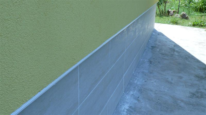

Първоначалната ми идея бе подобна като на снимката по-долу (намерих я в мрежата). 3 реда плочки, фуга, пак плочки и т.н. Повече ми харесва този начин. Но щом като chapara твърди, че ще е проблем без вертикална фуга... Моля ако има някой снимки с вертикална фуга, да ги постне. Аз успях единствено да видя такава на метростанцията в Обеля - но там е гнайс, не е лепен много качествено и някак доста грозно ми се видя. Все пак имам повече от месец време да събирам мнения, въпреки, че със сигурност ще се съобразя с препоръйите на chapara-а. :)

Мони, остави си фуга м/у всички плочки по 2мм - така никога няма да имаш проблеми. Всички строителни материали реагират на климатичните промени. Виждала съм налепен гранитогрес без фуга, калиброван разбира се, и след 2 години се появиха пукнатини на половината плочи, а гранитогреса от същата партида, но с фуга налепен не беше мръднал (при едни и същи условия). Дори при калибровани плочки и гранитогреси заводите производители препоръчват минимална фуга 2 мм (сигурно има защо). Може да ги разминеш като плочки - по дължина 1 вертикална/2 хоризонтални/1 вертикална и т.н. (така мисля, че фугата ще ти изглежда по-добре). Надявам се да съм помогнала.

Като цяло не съм казал че трябва да е без хоризонтална,щом ти харесва,даже се подсигуряваш,но вертикалната е задължителна на тази дължина.Добре направи карета -силиконирани ,инак фугата еднаква -5мм.Ей хора виждал съм и съм замервал температурна разлика в английски двор на моя работа 45 градуса за един ден и само в едни 5-6 дни за годината,ако е ясно и хубаво време.Такива екстремни температурни разлики не съм вярвал че в България могат да съществуват,но трябва да се предвиждат за външни облицовки.Просто нещата са сериозни за нашия климатичен пояс :!:

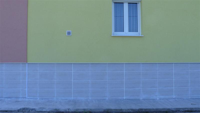

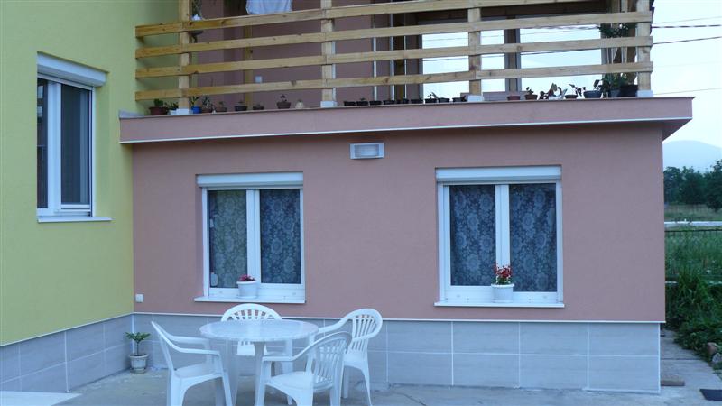

Все питам, а не показвам - засрамих се :? Непрекъснато ползвам идеи от форума, страхотен е, както и всички, които споделят опит и помагат на такива като мен :-D. На въпроса: миналата година залепихме гранитогреса, следвайки съветите, които ми дадохте, благодаря ви! Мисля, че е време (е, малко съм просрочила с една година ... :) ) да покажа снимки. Не обръщайте внимание на недомитите плочки, току-що бях фугирала и се оказа, че на релефните плочки трудно се чисти остатък от фугирол, та се наложи да ползвам препарат :rolleyes:
