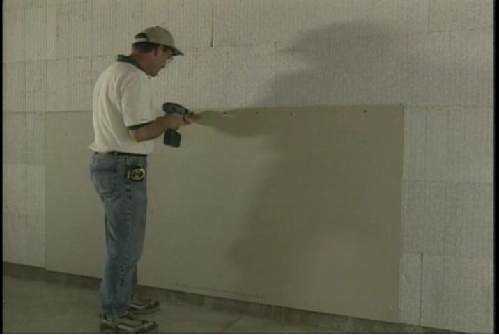

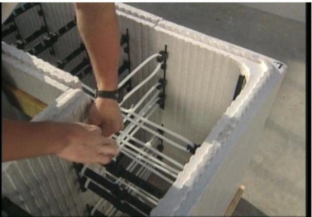

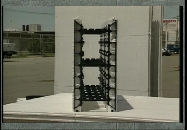

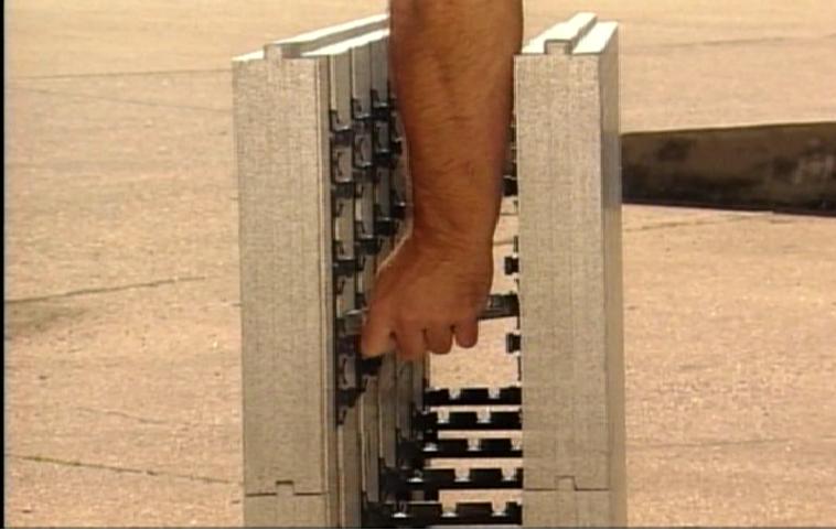

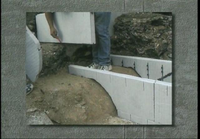

Здравейте пак . Ами аз неслучайно говоря за мненията на хора които нямат представа колега.Ето ви пример за най съвременната система даваща възможност за приложение във ниско,високо и каквото и да е строителство,заместване на тухлите в стандартен проект и т.н. Забележете могат да имат дебелина на бетона до 60 см. - примерно ивични фундаменти,могат да съдържат в себе си колоните при стандартен проект ако заместват тухлите.Освен това можете да ги напълните с нормален бетон, но можете да ги напълните и с лек пено или полистиролбетон и да получите стойности на коефициент на топлореминаване непознати за повечето ни колеги пък дори и проектанти.Да не говорим за лесното финиширане показал съм вътрешното.....Цената вече е под 50 лв/м2 и мисле че е добра предвид малкото производство.Трябва да се знае че плътността на материала е 25 кг/м3 който може да смята знае за колко корави машини става дума не става в някой гараж да ги правиш и влаганите вътре пластмаси са от полиетилен с много висока молекулна плътност.Ако стане масово всички знаем кво ще стане с цената ......
