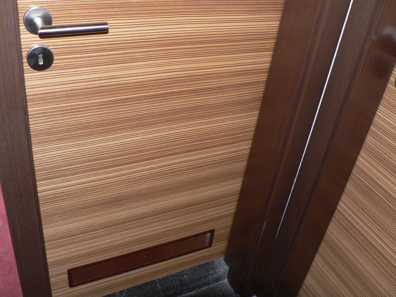

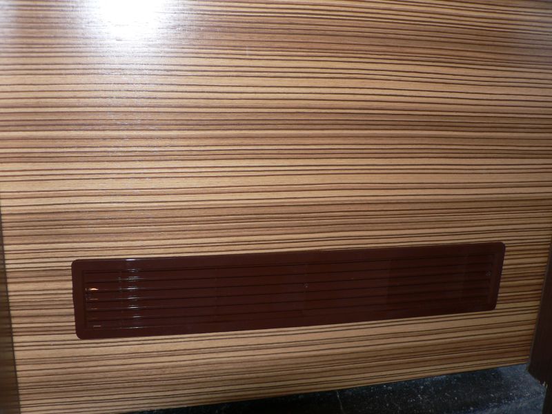

Много вероятно е вентилаторите да стават по-шумни в помещения, в които няма входящ въздух.
Така се затормозяват допълнително.
P.S. то и при мен май така ще се получи, освен ако не направя отвор във вратата към коридора
vesel - специалист
Това да има от къде да постъпва въздух е задължително. Иначе вентилаторът се опитва да прави вакуум. Аз при ремонта оставих отвор с декоративна решетка към коридора, за да не пробивам вратата.

Подкрепям на Solo5 мнението ,като нови вентилаторите ми работеха доста добре ,но особен ефект от тях не видях .С течение на времето има-няма( от последния ми CATA)5-6 месеца експлоатация и той се раздрънча,запалих една индийска клечка под него да проверя дали дърпа добре....направо нищо...пушека си минава около него.Под вратата има фуга около 1 см.,но явно не е достатъчна за добрата тяга.Махнах капака на вентилатора и почва да дрънчи леко при затворена врата.Отварям врата на банята-веднага се усеща как му олеква и спира тракането,затова си взех една декоративна решетка,колкото и да не ми се искаше да режа вратата,но е наложитална явно при мен.Мухала по фугите на плочките не ме пропусна.Е...верно,че банята е на 30 години и за ремонт,но положението е такова с вентилаторите....тормозят се без достатъчен дебит въздух
