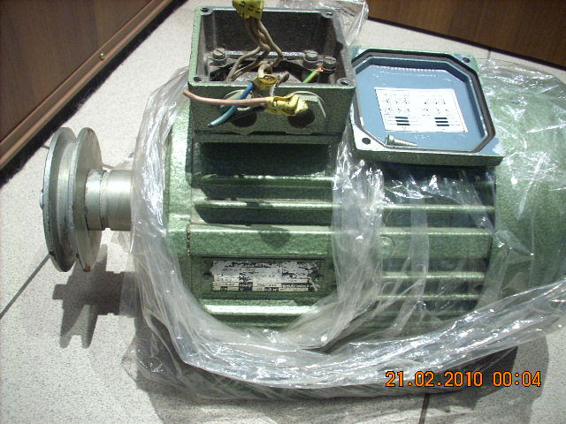

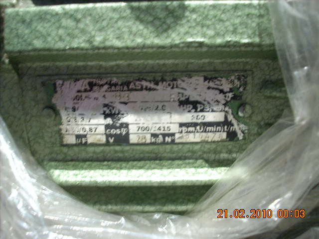

дай снимка на табелката да я видим
както и на самия двигател
както и на клемното табло

http://elma.hit.bg/T51.htm
Мотора от втория ред е твоя.
Мощноста при 700 об. е 0,9 кв при 1415 об. е 1,5 кв.
Моторчето е сравнително добро, направи му една профилактика и си го ползвай.

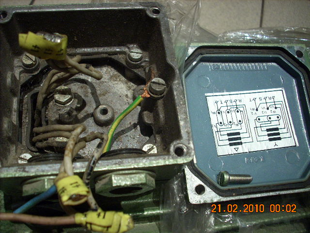

е па той двускоростен двигателя май
от вътрешната страна на капачката на клемната кутия има обикновенно схема на свързване- ако има схема дай да я видим

Да точно този трябва да е. Ще задвижва вал на малък абрихт. Не знам дали няма да се окаже слаб, но трябва да опитам. Не ми се дават пари за нов. Някави идеи къде в София могат да го преправят? Ето и малко снимки.

Препоръчвам ти да пробваш с кондензатори. Можеш ли да си го превържеш в "триъгълник". Има ли възможност да го развъртиш ръчно и след включване да сложиш ремъка? - така ще направиш най-елементарната и евтина проба дали няма да ти върши работа и така /без пренавиване, с тази мощност, без даже датърсиш кондензатори/. Реално с работния кондензатор ще вдигнеш мощността с още 1/6, и ще достигнеш около 600W. Без него ще имаш половината мощност - 450W
vil78 - напреднал
Мисля да го ползвам свързан в звезда. Защото е по мощен, а и оборотите са му по високи така. На абрихта оригинално беше в звезда. Идеята ми е да го занеса да му сложат кондензатори, и да го пробвам като монофазен. Не разбрах само какво имаш предвид под пренавиване. Може ли да се пренавие, и да се направи монофазен на тези обороти и мощност?
alsted - майстор
Ако ще го ползваш на 220V трябва да се превърже в триъгълник. По принцип може да се пренавие за монофазен 220V-питай, кой-да е бобиньор.
