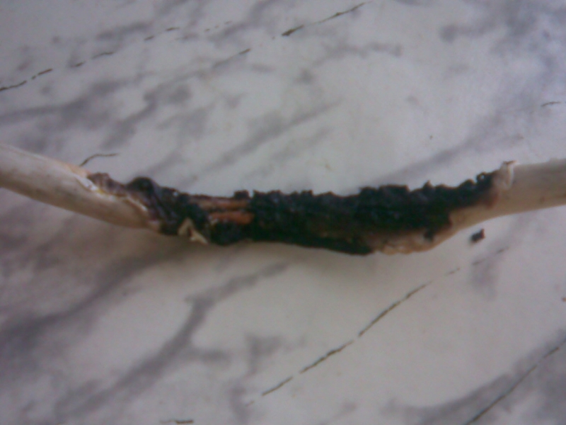

Пробив на изолацията някъде в климатика и късо съединение, преоразмерен предпазител който докато изключи се запалва кабела и контакта :)
Това на сминката е разклонител който се е запалил от късо съединение при включена само една духалка 2kW при предпазител 63А :lol:

Милене, разклонител не виждам, това е участък с нагоряла и естествено пробила изолация. Или е фабричен дефект в кабела, или този участък са го изпържили пред нагревателите :wink:
Милен - майстор
По скоро е първото - дефектен кабел на духалката и нямаше нищо. Разклонитела не се вижда щото отрязах само дефектното парче и го снимах в последствие :)
