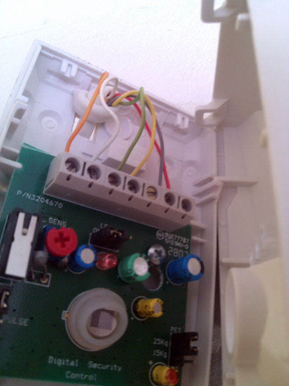

kireto1 - специалист
Здравейте на всички
След 3 години вярна служба моята аларма пак се обади.Двете зони трета и четвърта светят постоянно на клавиатурата.
Като отида при датчиците те не реагират (не светва лампичката в датчика).Изключих алармата от бушона за да я рестартирам.
Акумулатора не го изключих защото е заминал отдавна.След като вдигнах бушона 3 и 4 зона не светеха( но и датчиците не реагираха)
,включих си алармата,изключих я ,всичко ОК.И след 2 минути пак светнаха зоните.Възможно ли е и трите датчика да са изгорели за 1 ден
Предварително благодаря
ArturDent - Почти Безобиден
Като за начало махни акумулатора изобщо
Акумулатора го махнах и проблема си остана. Започнах да разглобявам датчиците и видях че на единия ,
на който са свързани 3 червени кабела болтчето е разхлабено и не прави хубав контакт.
Затегнах го и проблема се реши. Сега искам да попитам нещо друго.
