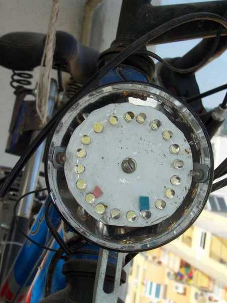

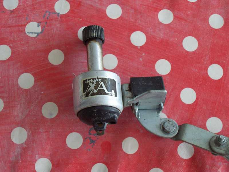

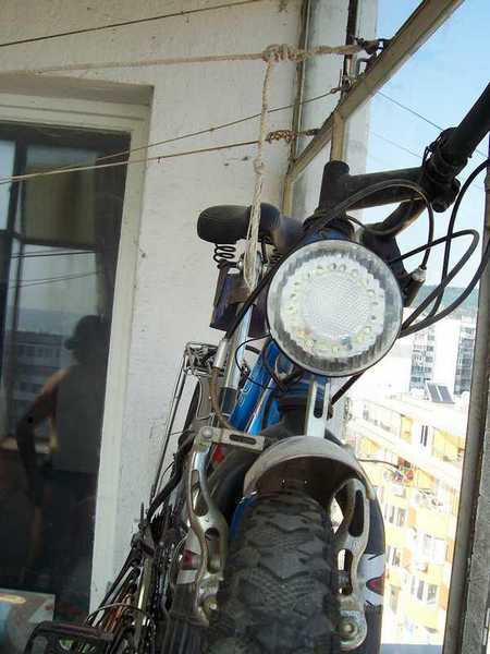

След като изчетох всички мнения реших и аз да покажа моето решение. Динамото от картинката дава променлив ток. При скорост от ~25км/h честотата е около 400 Hz (естествено честотоата пряко зависи от скоростта). Има само грец (който не съм снимал). При тази честота ми стига капацитет от 20 - 200 мF. При макс. скорост стига до 6.1V на празен ход и 0.5А в режим на късо съединение, което ме навежда на мисълта че магнитната система се насища още при 10км/h. Диодите са 20 бр бели, свързани 2-2 последователно и всички 10 двойки паралелно. Монтажът е върху ламарина, изрязана от капачка за буркан. Няма никакви допълнителни резистори. Свети МНООО ЯКО. Снимал съм фара със и без стъклото.
