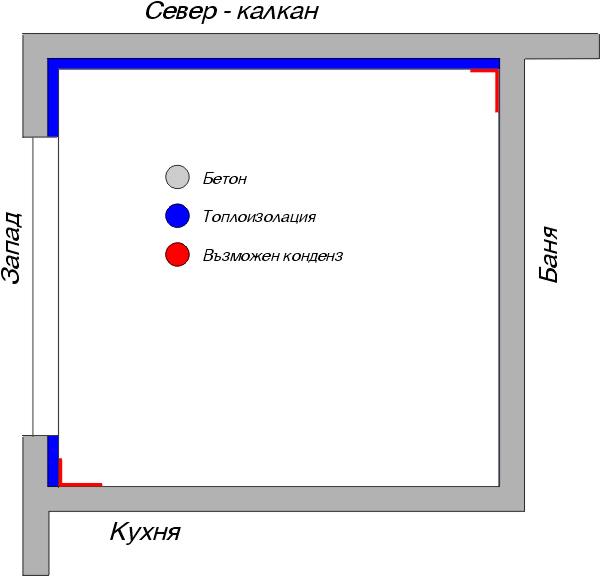

Малко на "чат" го обърнахме и мисля да приключвам.
Харесвам решението ти, с малки забележки.
Така и не показа картинка, но предполагам е нещо подобно.
Там съм показал и евентуални проблеми, за които писахме с колегата Dansaver.
Не твърдя на 100%, че ще се прояват, но евентуално може да се презастраховаш, като навлезеш с ТИ малко по вътрешните стени.
Постоянно изпотеният прозорец е притеснителен - вероятно висока влажност на въздуха в стаята. Ако е само детето там, не е много ясно - сушене на пране, аквариуми, цветя? Слабото отопление също е фактор.
Най-добре е да се действа в следната последователност - остраняване на източниците на влага, топлоизолация и дограма, достатъчно отопление, достатъчно проветряване.
Осушителите ги слагам накрая, особено евтините. Поначало не съм фен на продължително прекарване на един и същ въздух покрай влажни повърхности, което става в осушителите и климатиците (през лятото).
Един практически критерий за добрия климат в стаята е по стъклопакета да няма (или малко и за кратко) конденз.
Намират се и нескъпи влагомери, но е малко Тото с тях.
Успех!
melina - помощник
Благодаря, 8180! Не дадох картинка, защото не знам как се "рисува" и с коя програма, но ти благодаря че си си направил труда да нарисуваш стаята. Мога само да добавя, че най-бързо и най-много влага и мухъл има горе в ъгъла между двете външни стени - запад и север. Там дори тапетите са се отлепили и висят.
