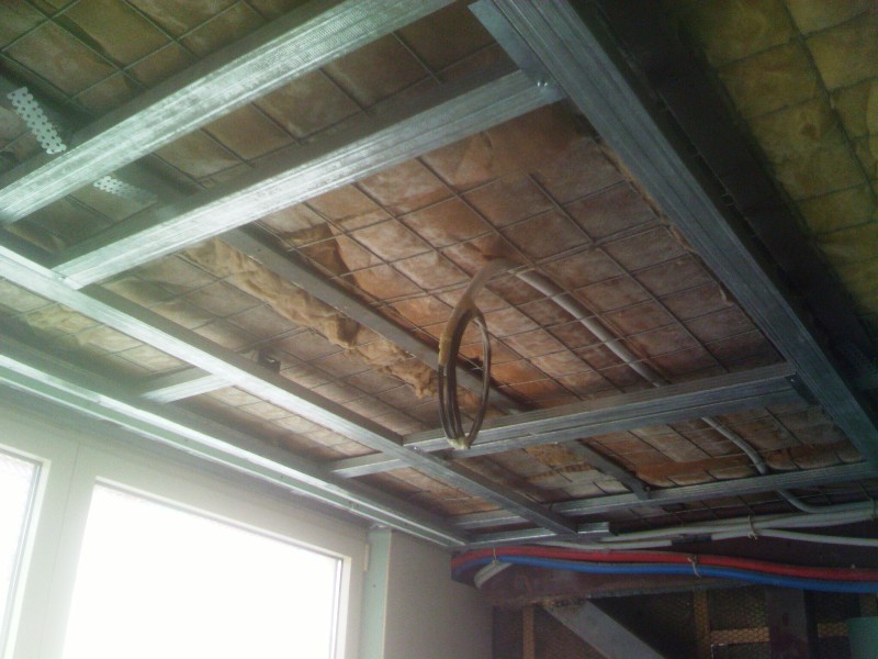

"Pooh"
На снимката която си качил с конструкцията има нещо като мрежа,която държи ватата,или е нещо друго с друга цел?
Pooh - майстор
Такова е - мрежа, която е хваната за металната конструкция, КОЯТО е използване за разширение на съществуващата стоманобетонна. За мен си беше заварено положение. Т.е. не я смятам за нещо крайно необходимо, само за задържане на ватата, но така е решено - така е изпълнено. :wink:

alexb написа:
Колега да не си помислиш че имам нещо към теб.
И аз почти навсякъде ползвам директни окачвачи и се ловя за уд-то, но където има разстояние винаги скара на две нива и тогава не се ловя за уд-то.
Да ама като гледам снимките май и ти имаш грешки. Директните окачвачи се завиват за ЦД-то със копчета, а не с обикновенни рапидки, защото така конструкцията дрънка. :-D
