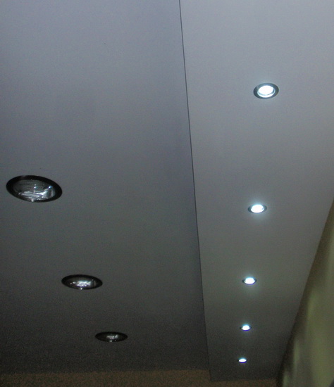

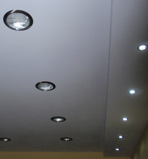

На мене не ми трябват за осветление, а за красота и някакъв фон. Ще снимам за какво става въпрос, тъй като вече е готово.
Johny - майстор
Ето за това ставаше въпрос. Светодиодни лунички на 220V - 20 диода.

Дават ли някаква нормална осветеност и могат ли да се ползват за основно осветление ... мисля да използвам такива ,но от повечето който съм гледал по магазините не ми харесва осветеността която дават ... в стая около 13м2 ще сложа около 7-9 такива лунички ...
Johny - майстор
За креватна гимнастика стават, но да ти е достатъчно светло-не. Може би тези с повече диоди/моите са с 20бр./ или по-мощни ще са по-добре, но нямам преки впечатления. Помещението е 24м2 и съм монтирал 17 бр., но в моят случай служат само за красота. Класическите с халогенки повече биха свършили работа, ако искаш да е светло.

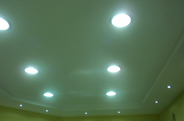

Здравейте колеги,
ще монтирам осветителна инсталация на всекидневна. Тавана е гипсокартон с изолация отдолу. Разстоянието е доста малко и съм се насочил къд LED луни смощни диоди 3х1 ват с топло бяла светлина и да са с цокъл MR16. Стаята е 17 кв/м. Предвидил съм 12 лунички и в средата на стаята има допълнително луминисцентно осветление 3 тръби по 35 вата.

onoff - напреднал
Колега, диодните лунички като цяло са за красота, а не за основно осветление. Даже в част от въпроса си ти си си дал и отговора. Искам да се замислиш над въпроса за кръгла пура, става много красиво.
