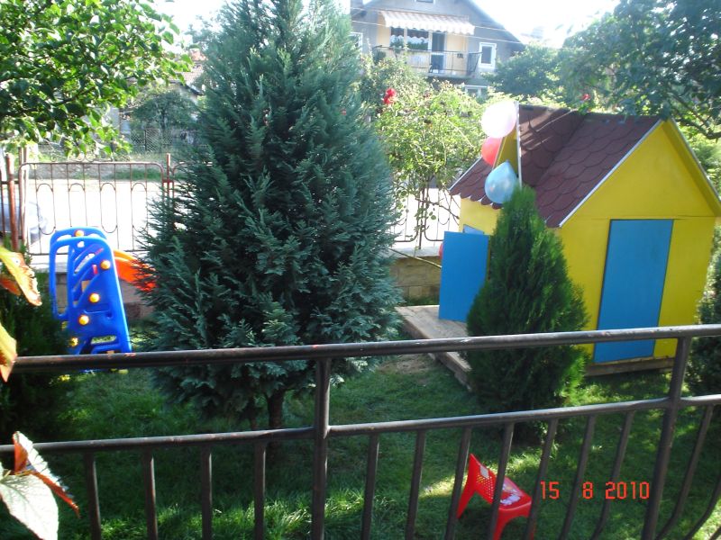

Битумните керемиди тип бобур ги имах останали от барбекюто и не съм купувал, но ми се струва интересна идеята за шилди тип пчелна пита в умален вид.
Ох, няма да стане с обяснения. Следващият път като правя ще снимам. Само да кажа - ползвам езици, а не цели шилди, щото са ми отпадък от поставянето на началните керемиди към надулучната пола и трупам много много. Режа един език на три да се получат три еднакви триъгълника, които скъсявам до трапец със същата пропорция като на оригиналния език. Ако първият трапец е със страни 24 и 10 см, вторият (трите) е с 10 и 4 см. Реденето е голяма играчка, но и забава. Също така едва ли е само един възможният начин. Нарежи малко и ги повърти докато ти хареса. А, кова ги с джамджийски гвоздейчета, че застъпите стават под 1 см, а и няма нужда от поцинковани - нали пропорция гоним...
Другият, по-маниашки вариант е с шаблон 1:4 или 1:5 да разкроя от езиците точни копия на големите шиндли - става, но това няма да го направя за пари.

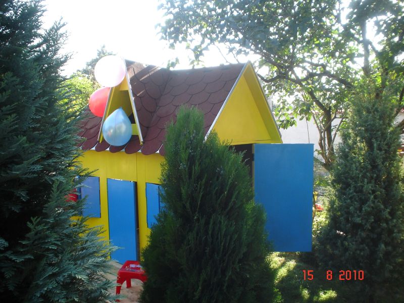

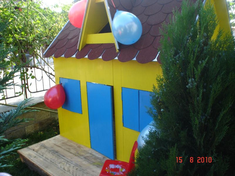

На 90% е готова....боядисана, украсена
Остава да направя парапетчета на верандата, да монтирам дръжки на капаците и вратите, да сложа плексиглас на таванското прозорче и да боядисам пода .

Поздравления, супер е! Едно предложение - защо не изрежеш някакъв орнамент в капаците - например сърце, или борче или нещо подобно - ще стане ощо по-красива.

:prayer: Супер направо гениално :) вижте как човека си сложи по ръбовете водобранче от поцинкована ламарина -а професионалистите от една друга тема -Не сложиха.

шоп - майстор
Благодаря колеги, къщичката има още придобивки като ограда и прозорец на мансардата:-))) Хванах малко отпускарският сезон и бях поизоставил обекта за месец, но ще има и мебели и още снимки.
Колко до обшивките на стрехите, водобрани и прочие за мен са задължителни при работа с битумни керемиди. Всички сме свидетели на грозни навеси с разръфани краища на шилдите. Даже слагам обшивките наобратно, така битума влиза в загъвката, а за да не подлизва леко с ръка натискам края и давам наклон.
