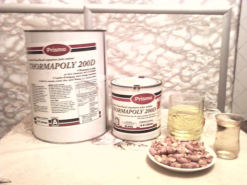

Боб ли хвърли та видя, че не съм го правил? Кога, къде и защо ... не съм уточнявал. Разбира се, че Н.Н. От къде ти чугунени муфи - етернитна тръба :wink: Как да се работи с епоксидна смола ... знам ли :? Понаправил съм няколко дузини бързоварчета с капачки от фулмастри :wink: По-добре обясни на човека как точно да го напри в случая с епоски смола, вместо да се дърляш с мен.
Между другото, ти наистина ли си взел на сериозно препоръката ми за Body 930 :roll:
П.П. Бих могъл да му предложа от това (безвъзмездно :wink: )
VLADO66 - майстор
Фъстъците за армировка ли се слагат :? :lol:
