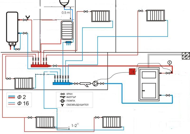

На РС не му е там мястото - трябва да е близо до котела и да няма кранове между тях. Не знам каква ще е камината, но за повечето модели има препоръки да се ползват само с отворени системи, а този съд ми изглежда на затворен. Това последователно връзване на бойлер и лира с тръба ф16 не ми харесва - остави си я ф20, само отклонението за първия радиатор - с ф16

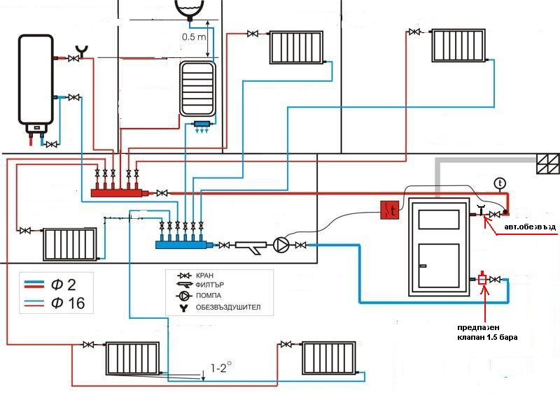

Системата ще е отворена !Наистина от това което съм нарисувал не се разбира много добре за което се извинявам :ops:Ето това имам предвид дано да е по-разбираемо :? : Тръбите ще са от многослойните Pex-all-pex нещо такова бяха !Знам че е най-добре да са медни ама са много по-скъпи ! И тъй като няма да се медни искам да сложа най-добрите многослойни :? Доколкото разбирам от писаното из форума добри са многослойните тръби на HENKO ,BLANSOL,BSSRL, WAVIN ,HERZ ,HAKAGERODUR :idea: Проблема е че никъде на тръбата не пише коя марка или на тръбите които съм гледал до сега из магазините не пише :? Като питам коя марка ми казват "ооо тя тръбата е немска или чешка и е много добра" ама аз не им вярвам та затова питам Вас -трябва ли да си пише на тръбата коя марка е :? Ето и схемата :
naskov - майстор
Отново си допуснал същата грешка, както на предната схема и за която ЛазарГанев ти е споменал. Между камината и РС не трябва да имаш никаква спирателна арматура, а аз виждам поне 2 крана. Който и от тях да спреш и оставаш без РС! Свържи РС направо от камината. За тръбите- на всичките си пише марката, а на някои дори и made in Swiss и т.н.
filmatoplo - майстор
Само добави между камината и горния кран 1 обезвъздушител , 1 юпиес за помпата и си окей.Кранове има на всяка инсталация -пред-зад всичко. :wink: Ти ще си я правиш и обслужваш -така че внимавай.Ако искаш сложи между камината и долния кран 1 предпазен клапан 1,5 бара за всеки случай-да издиша от там ако евентоално спреш крановете на камината или помпата.
maxuel82 - специалист
Балгодаря за съветите !!! ЮПС задължително ще сложа :idea: Рзбрах че не трябва да има от камината до съда никаква спърателна арматура но няма начин защото трябва да пусна отделна тръба за РС а тръбите ще са външни и ще се виждат и искам да стане колкото се може по-компактно :idea: Това за предпазния клапан ми допада !Направих промените по схемата :idea: Вижте дали съм разбрал правилно :? :
