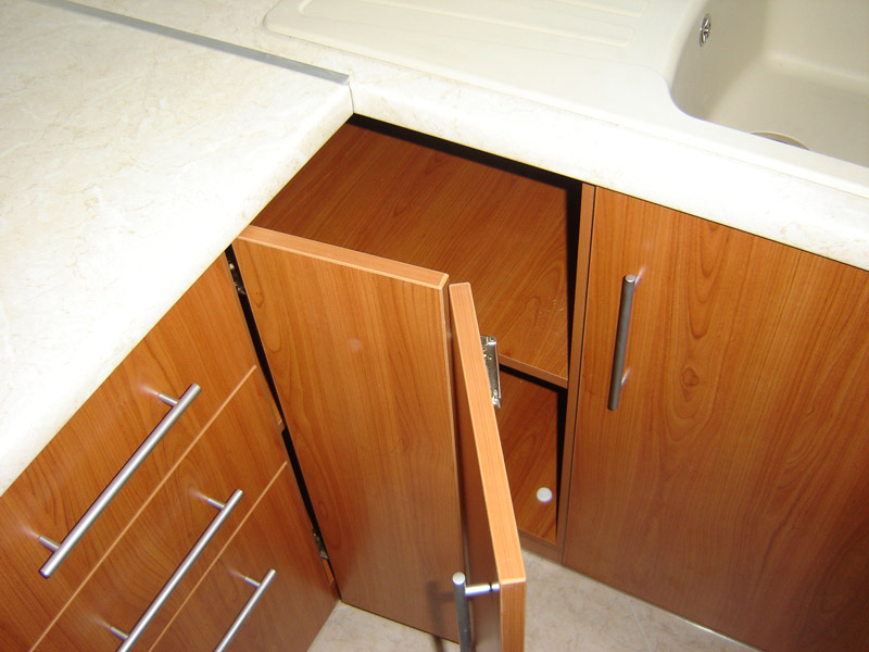

При първия проект на shadowman си мисля че функциалноста на долния ъглов шкаф е по-добра ако в него се смести газовата бутилка(с прав рафт,а не копиращ дъното ъглов).И без това тези шкафове стават голями хамбари с малки врати и не всичко може да се пъхне в тях.При втория проект вече имаме един шкаф използваем само за бутилката и един задънен което ми се струва че не е много функционално.И пак държа на мнението си-линята на двата реда шкафове трябва да си прилича максимално за да се получи нещо красиво.Има и случаи когато клиента се спира на доста грозен проект с цел да увеличи функциалноста на кухнята за да може да побира възможно повече неща в шкафовете на кухнята за сметка на дизайна!Нека stefan.sivkov сам реши какво е най-добре за него.Тук изказваме мнения и съвети за да си помагаме.Поне с такова мнение останах докато разглеждам форума.
DSC01610.JPG Аз такъв шкаф имам предвид :yawinkle:

Хах, този шкаф е от нашата кухня :-D
Обикновено горния ред шкафове не се пускат до тавана - обяснения много съм чувал - от това, че ти трябва стълба за да ги обслужваш, над тях се пуска тръбата за аспирация, визуално изглеждало по-добре ... но ако желаеш не виждам проблем да си ги направиш до тавана.
За мен визуално най-добре изглежда ако над горните шкафове има някакъв релефен профил, или е издадено напред с лунички например. :?
shadowman - майстор
Едно от обясненията да не се правят до таван е ако е крив (което е много често срещано явление) и като наредиш шкафовете това изпъква, но пък това е въпрос на гледна точка на клиента, инак има стандарт който е на 720 мм горен ред.
