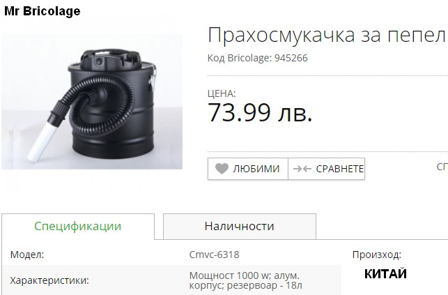

Вдигам тази стара тема, заради този продукт - http://www.lidl-service.com/cps/rde/SID ... 20500%20B1
Мислите ли че ще се справя добре с обирането на пепелта от пелетна горелка в котела? 500W не са ли малко?

vk - специалист
За строителни отпадъци ми трябва такава прахосмукачка - остатъци от гипс, хоросанова мазилка паднала, малки парчета от тухлички и други
Има и на Karcher, ама те отиват на 200-250 лв
lov - майстор
Като я гледам тази почти няма разлика от лидълската като цената май беше пак някъде там. От първите дето ги пуснаха тогава та не помня. Освен за камина също я ползвам за всякакви строителни отпадъци но модифицирана с друг филтър с поне 5-6 пъти по голяма пропускливост. С оригиналния не става дори и за камина защото почти мигновенно се запушва. Ползвам едни филтри от компресори но са ми без пари та не ги жаля много но кога е финен гипсов прах дори наливам малко вода на дъното иначе пак не се получава. После филтъра се изхвърля щото дори да го изпереш не става. Та много не си стават за тази цел. За камина що годе за домашно ползване може но без доработка за строителни отпадъци няма да ти свърши работа.
impressionistus - напреднал
Купих си прахосмукачка,дърпа пепел добре,но филтъра ще трябва да сменям...
NB-не дърпайте въгленчета !!! /личен опит/

От дългогодишен опит ви съветвам да търсите прахосмукачка, която е предназначена за пепел - с метален маркуч, голяма метална кофа и хубав филтър за финните прахови частици, който е бонус, ако може да се пере (т.е. да не е хартиен). При всички случаи не е добре да се изсмукват въглени.
