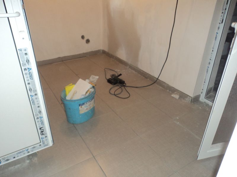

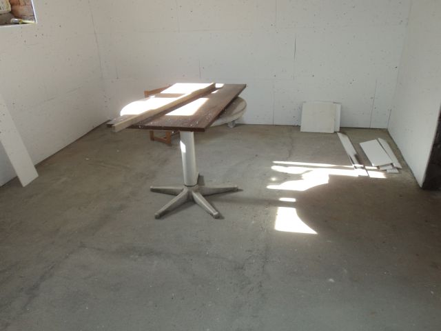

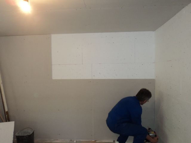

Здравейте!Това лято правих ремонт и се интересувах по същата тема.Четох тук и малко се поразочаровах,че това което исках да направя,а то беше да залепя гранитогрес върху фибран,не е сигурно,като качество.Правих приземния етаж(маза),копах до основите,но все не ми достигаше нивото,за дебела замазка.А исках отдолу да има бетон.Поставих бетона и си викам каквото сабя покаже.Правих три стаи,като в двете исках да поставя гранитогрес.Та се отказах от едната и започнах да мисля как да стане поне в третата.В другите две налепих фибран и поставих от горе ламинат.И един ден,както си гледам едно предаване в което строят небостъргач върху пилони в Дубай,ми присветна.Викам си,защо да не направя нещо такова.И така,налепих си фибрана 2 см.,набавих си гвоздеи с дебелина 3мм,дълги 2.5см и с големи глави.Ползват се за приковаване на плоскости по покривите(покривни гвоздеи).Показах на жена ми как става и тя за един следобед,докато съм на работа ги накова по пода.Коват се лесно,но така,че да влезе поне малко върхът на гвоздея в бетона.За 7 кв.отидоха около 2000 гвоздея.Долу-горе през 5-6см.един от друг.Поставих силиконова мрежа отгоре и направих тънка замазка,за да поизравня и да скрия главите.Когато изсъхна,налепих гранитогреса и в момента той не стъпва върху фибрана,а върху гвоздеите.Разбира се никъде няма кухини.Значи,още е рано да кажа дали е удачно,въпреки,че вече от месец това помещение се ползва за кухня,постоянно се върви по плочките и все се оглеждам и ослушвам за дефекти,но такива няма.Дано да съм нацелил начина.Сега сигурно ще има доста коментари,но ако някой се колебае,да действа смело.

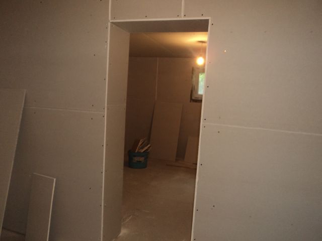

Здравейте.Нека се помъча да отговоря на въпросите.Относно влагата.Да,има я.Затова за да я изолирам от гипсокартона,който приковах по стените с дюбели,налепих едносантиметров стиропор.
Направих го по този начин,защото стаите са малки и ако го правех по стандартния,щях да ги свия още.Методът е изпитан лично от мен и съм сигурен,че няма да избие по стените и не мирише на мухал.Забелязал съм,че просмуква от земята,защото на вътрешни стени има влага до 40см.височина от пода.Къщата е строена преди 55 год.и основите са правени от един варовиков камък,който лесно просмуква.Имаше бетон по пода,който беше винаги влажен.Затова и налепих фибран по пода,за да отблъсна влагата.За мрежата не мога да коментирам,защото според мен в случая тя не играе много важна роля.Мисля,е служи,колкото да не се напука замазката.
Сега да отговоря и на следващите въпроси.Относно качеството,за което се притесних.Когато налепих фибрана,реших че ще е здрава основа,но като стъпах върху него се оказа,че леко отдава.Реших,че ако сложа директно върху него плочите,пак ще е здраво,но с времето,като се стъпва,това отдаване ще си го има,колкото и малко да е то.И ще дойде един ден,когато под плочите ще започне да се напуква.И тук идва отговора за смисъла от гвоздеите.Колкото са по-нагъсто по-добре.Не сте ли виждали йогите да лягат върху дъски с наковани гвоздеи? :) За топлоизолацията.....не съм сигурен.Мисля,че и на последния въпрос съм отговорил.Благодаря за търпението и ако има други въпроси с удоволствие ще отговоря.Спорен ден!

Нито EPS нито XPS са хидроизолация,дано нямаш проблеми ама надали.Една хидроизолация по пода и стените с нищо няма да ги намали.Може да се наложи да копаеш дренаж отвън :)
Наистина,материалите които съм използвал не са хидроизолация.Просто не знаех какво да правя с влагата.Гледал съм в "Мисия моя дом"да поставят такава,но в мокри помещения,където трябва да пазят стените и подовете от влагата.В моя случай,както се вижда от снимката в началото,мазилката се е отлепила от тухлите,вследствие влагата.Мисля си,че дори и да бях третирал с нещо стените,след време щеше да се отлепи,или откърти и проблема пак щеше да си остане.А дренаж,че няма да се прави е едно на ръка.Не ми се копаят 100 метра дължина на 1 метър дълбочина за нещо,което я стане,я не стане.За сега ще си остане така,а след време ще видим.:)
