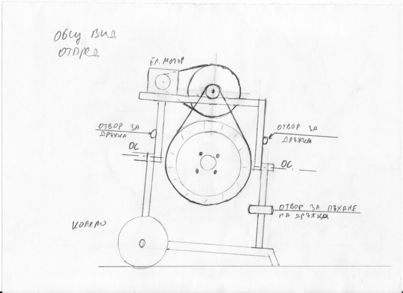

Ето и скиците които обещах!
първата с изглед отгоре
iliq todorov - напреднал

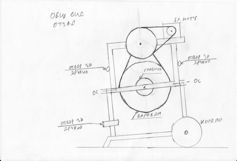

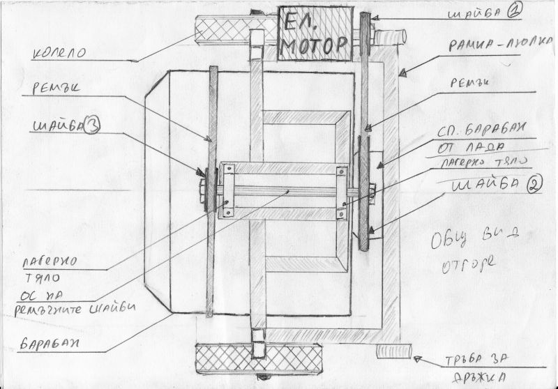

и още
отпред
и отзад
Моля да ме извините за калпавите скици ама.... толкова си мога :sad:
Надявам се да ви стане ясен принципа на деиствие :) А също така доколкото си спомням бъркачката беше тиха доколкото може да е тих един електромотор и бетон търкалящ се в метален съд :wink: Големия ремък се търкаля директно върху барабана (съда) и така го върти , а той с тежестта на бетона се обтяга. Аааа и още нещо! Бъркачката работи в леко наклонено назад положение за да стои бетона вътре :)
