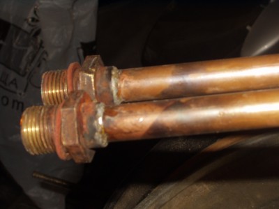

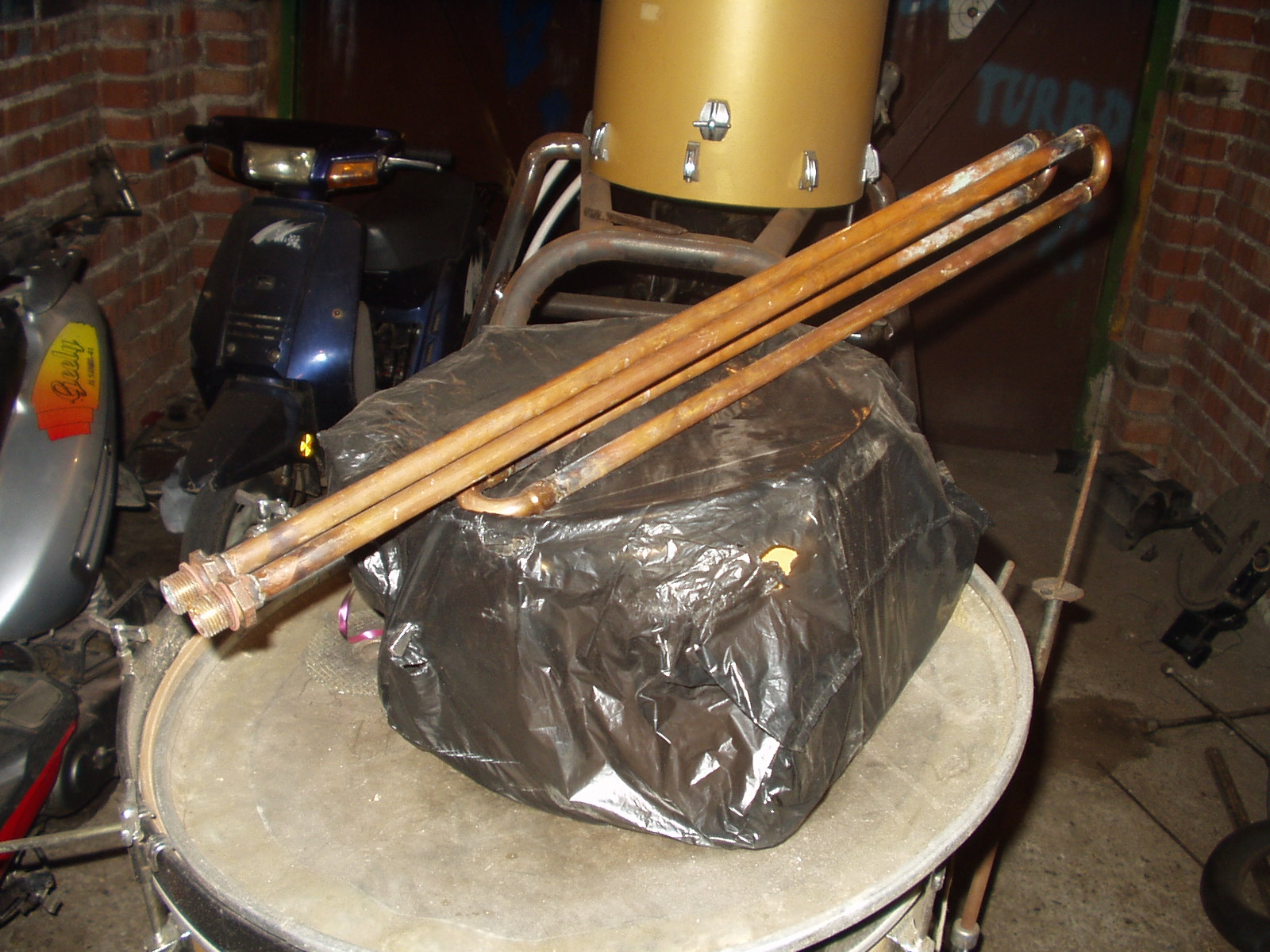

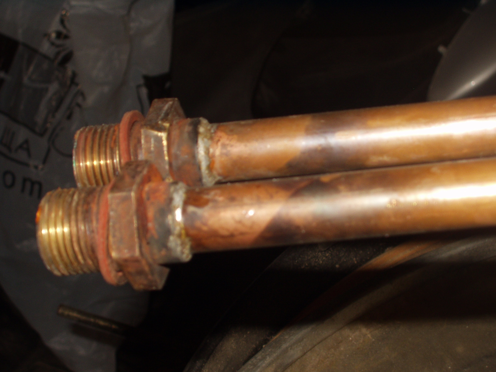

А, как точно става захващането на серпентината за фланеца?
С уплътнения, заварка ....?
mar4ika - специалист
Ето това направих
С уплътнения ама не мога да го вкарам в бойлера заради захващането на фланеца.
fox_vt - майстор
Кво му е на захващането на фланеца че не може :?:
Фланеца е елипсовиден в средата с една шпилка,и се стяга към бойлера с една планка. Но проблема е че като речеш да го вкараш в бойлера трябва да направи едно специфично завъртане което с серпентина е невъзможно. [-X
fox_vt - майстор
А не може ли серпентината да е вътре да вкараш фланеца и после да бръкнеш с два пръста и да я вкараш в дупките и да завиеш гайките.Е ако е прекалено малък фланеца трудно ще стане де .
С пръсти няма да стане. Може да си направиш едно приспособление. Ще се опитам да ти го обясня.
Взимаш две парчета тел и на краищата на всяко завързваш по една гайка, която да е толкова голяма че да минава свободно в тръбата
но да не е много малка. На двата тела нанизваш гумени тапи с диаметър малко по-голям от тръбата. Вкарваш гайките в двете тръби и набиваш
гумените тапи. Вкарваш серпентината в бойлера и двата края на теловете трябва да стърчат навън. Прекарваш ги през отворите на фланеца.
Като прихванеш фланеца издърпваш серпентината с помощта на теловете. Завиваш и гайките. С рязко издърпване на теловете изкарваш
гумените тапи.
Това най-лесно става когато бойлера е свален и е по гъз - с фланеца нагоре. Иначе има голямо несъосие между резбите на серпентината и
дупките на фланеца.
