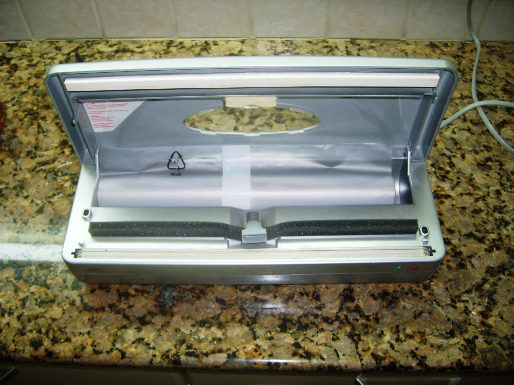

Аз ти предложих най удачния със пресата.С нея можеш да си правиш слепвания на каквито и разстояния искаш. Ограничението ти е максималната дължина която има самата тя. Даже от самия ръкав найлон които се продава можеш директно да си изкарваш джобчетата които ти трябват.

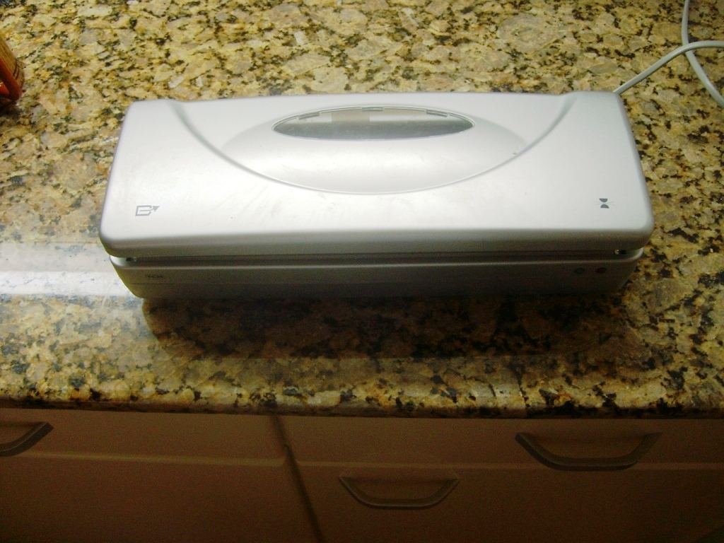

Какви 30-40лева. Това струва под 20. А линк де да ти търся. Моята както ти казах е от магазин ТСМ но съм виждал и по домашни потреби и магазините за по левче.

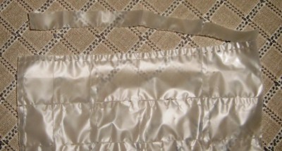

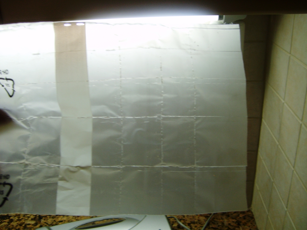

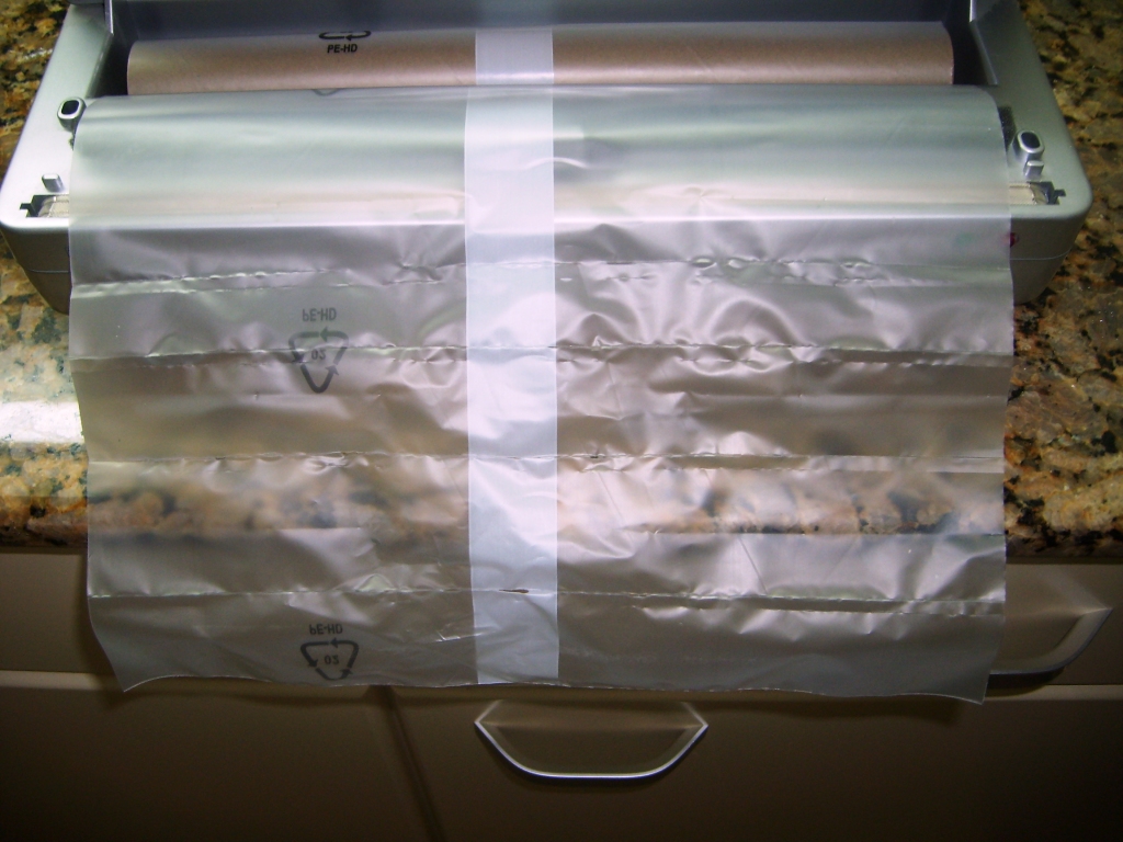

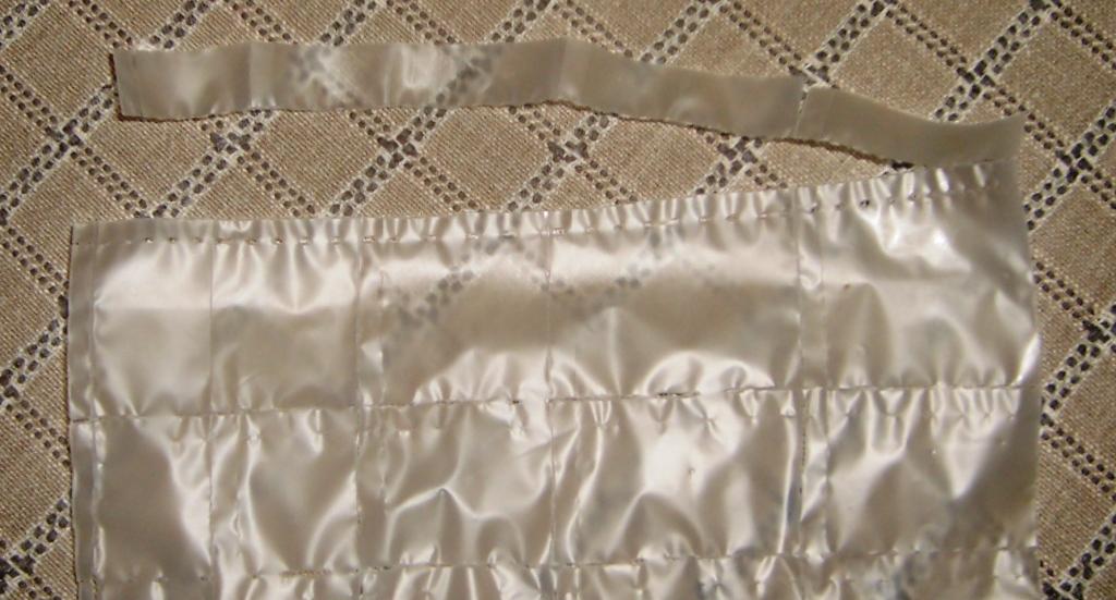

Поиграх си си да ти покажа как се лепи но се оказа че имам само такъв ръкав които е матов иначе има и прозрачен. А и джоб за проба не можах да намеря Отделно много рядко го ползвам защото лепя повече най обикновенни пликове. Другата подробност е че не ми се разправяше да спирам нагревателя който е за отрязване на излишния найлон и практически с него правих залепването. За да се изолира ми се слага отгоре едно парче хартиена лента. С другия шева става равен и гладък защото там се притиска по добре. А и трябва да се изчаква няколко секунди за да изтине. А пък и този на всичкото отгоре е термосвиваем и при нагряване се свива. Последната снимка то май ще излезне първа е по детайлна се вижда къде реже и как залепва. И пак повтарям шева става равен даже херметичен с друг найлон. Този се ползва за други цели.
peter_m - специалист
Това лепи или реже - наглася му се времето за нагряване, както и му се сменят телчетата - може да е като тел за рязане или плосък тел за лепене.

Що да е мъка залага си предварително картончета с почти същия размер и после само го цепва лекичко в единия край. Карточето служи като подложка за рязане и е за многократна употреба.
Иначе и моята преса си има таймер за нагряване. Е само със светодиодна индикация е но върши работа а 1-2 секунди задръжка не са проблем защото е сметнат за най тънкото фолио с което може да се работи.
