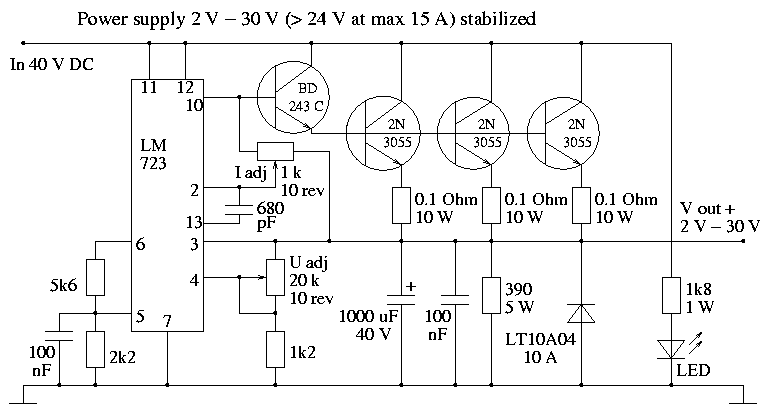

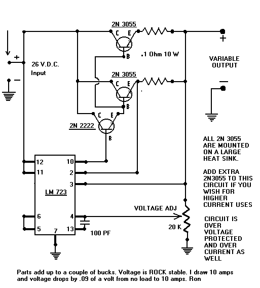

Ето ги и събрани двете схеми с малка корекция на R3 от 22 ом на 2,2 ом.
За защита от късо може да се пробва и варианта с добавяне на един транзистор - не съм пробвал такова изпълнение, но
може да се направи един експеримент :? . Двата греца може да се монтират на един радиатор стига да успееш да охлаждаш
всичко ( то с този вид регулиране май отиваме към раздел алтернативно отопление в къщи :) )
В първия пост съм написал, че приемем всякакви забележки и корекции, дори и нова схема ако трябва. Още не съм я направил и искам да изпипам всичко в детайли(затова питам толкова много, сигурно вече ставам досаден, извинявам се за което) за да няма неприятни изненади накрая като изгорели транзистори и подобни неща. Ако някой знае или има в компютъра си съхранена някоя схема за целта с автоматична защита от късо съединение.
Филтриращия кондезатор 10000мкф ли трябва да е или си го написал така, защото аз съм предложил да сложа такъв? По-малък капацитет не става ли?

Да питам и аз по знаещите тази схема с малко доработка ще стане ли за плавен старт за такъв мощен токоизправител .
shadow__01 - майстор
Благодаря много за схемите. Можех и сам да ги намеря, но като не знам какво точно да търся и... Харесах си тези двете.
Но имам няколко въпроса.
1. На едната пише 26 волта. Моето е 29 и като се изправи ще стане 38-39, а може би и 40. Чипа или ще изгори, или ще работи на границата. Опасно ли е? Или да ползвам другата дето пише 40V?
2. Тези схеми ще имат ли същите загуби като онази с LM317? Или са по-интелигентни и няма да имат огромните загуби?
Засега само за тези важни неща се сещам, но може да има и други.
Схемата за 25А, мога да я ползвам само с 2 транзистора, но само ако няма огромните загуби от 130 вата най-малко. Иначе няма смисъл да сменям ако ще ги има същите загуби.

Да, но за схемата с LM317, Тази е със LM723. Но като гледам е на същия принцип и би трябвало пак да има същите загуби, но като не съм сигурен.
Писах да ми предложите друга схема, защото не знам какво точно да търся. Ти ме подсети за огромните загуби и затова исках друга схема без загуби от по 120 вата и нагоре в транзисторите.
Или нека да има малки загуби, но да не са 2-3 пъти колкото консумираната мощност. Превключвателя на вторичната намотка си остава.
lz1wvm - специалист
Загубите ще са същите,тъй като са на един и същи принцип,и двете са линейни стабилизатори.Другите варианти с по малко загуби са тиристорен или импулсен изправител.

Порових се доста и намерих тази схема http://cxem.net/pitanie/5-27.php
Имам няколко въпроса относно нея:
1. Става ли за регулируем токоизправител изобщо?
2. Ще работи ли с изправено напрежение на входа около 40 волта с елементите описани в нея ?
3. Колко ампера могат да се изкарат от нея с тези елементи без преизчисляване?
4. Ако използвам плочка грец мога ли да махна диодите от Д1 до Д4? Аз мисля, че не но да си питам все пак. Ако трябва ще потърся отделни диоди.
5. Малко глупаво питане но все пак. Има ли разлика между изправеното напрежение от схемата с линейния регулатор и от тази?
6. Какви са загубите? Ще има ли пак 130 вата и нагоре загуби?
Приемем всякакви забележки и коментари относно схемата, дори и други схеми, ако тази не става.
