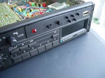

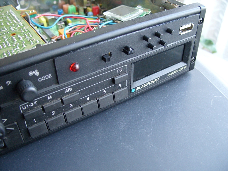

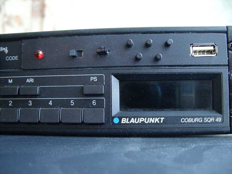

inspo - майстор
Тези дни и аз си интегрирах едно трансмитерче за 6 лв.
От касетофона ползвам само захранването- мястото на една лампичка :-)
Не съм професионалист в тази област затова стана малко по бавно, но стана.
На FM 90.0 качеството е добро. Слота за карта и дисплея останаха вътре, но те не ми трябват.
Изкарах отпред и датчика за дистанционното. Той в трансмитера не ловеше както трябва, а в касетофона въобще.
Ето и крайният резултат.
Радиото е антика, но на мен ми върши работа и в този вид.
maddoktor - специалист
inspo написа:
Не че нещо друго - ама можехте и друг начин за включване:
На самото тяло на трансмитера - една женска букса с гайка за 3.5мм стерео жак - и от там с кабел към AUX - така чиста работа а и става мобилно където има 12 волта :)
inspo - майстор
Трансмитера си беше мобилен преди да го вградя. Идеята е да е в радиото.
