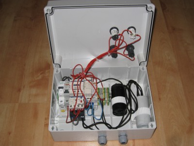

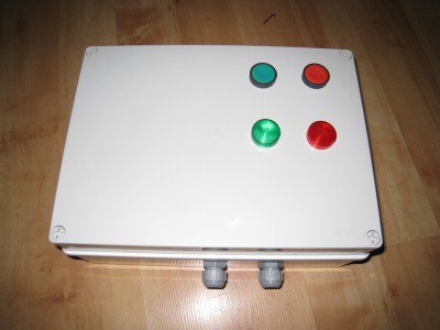

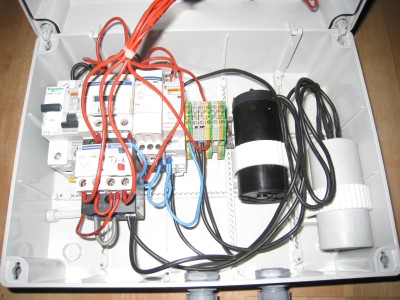

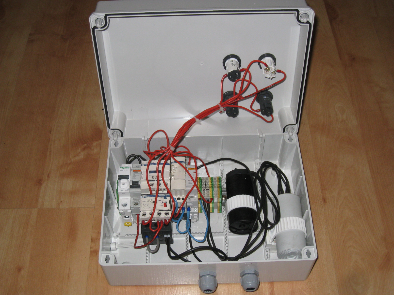

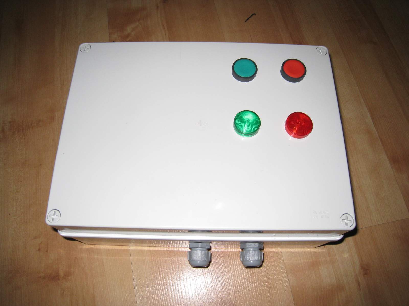

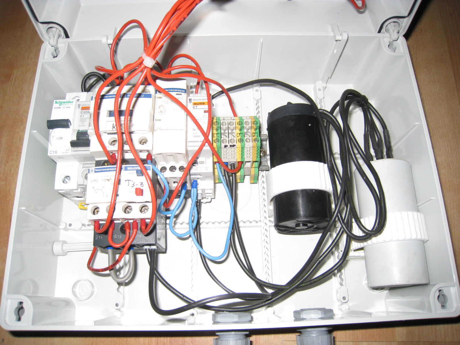

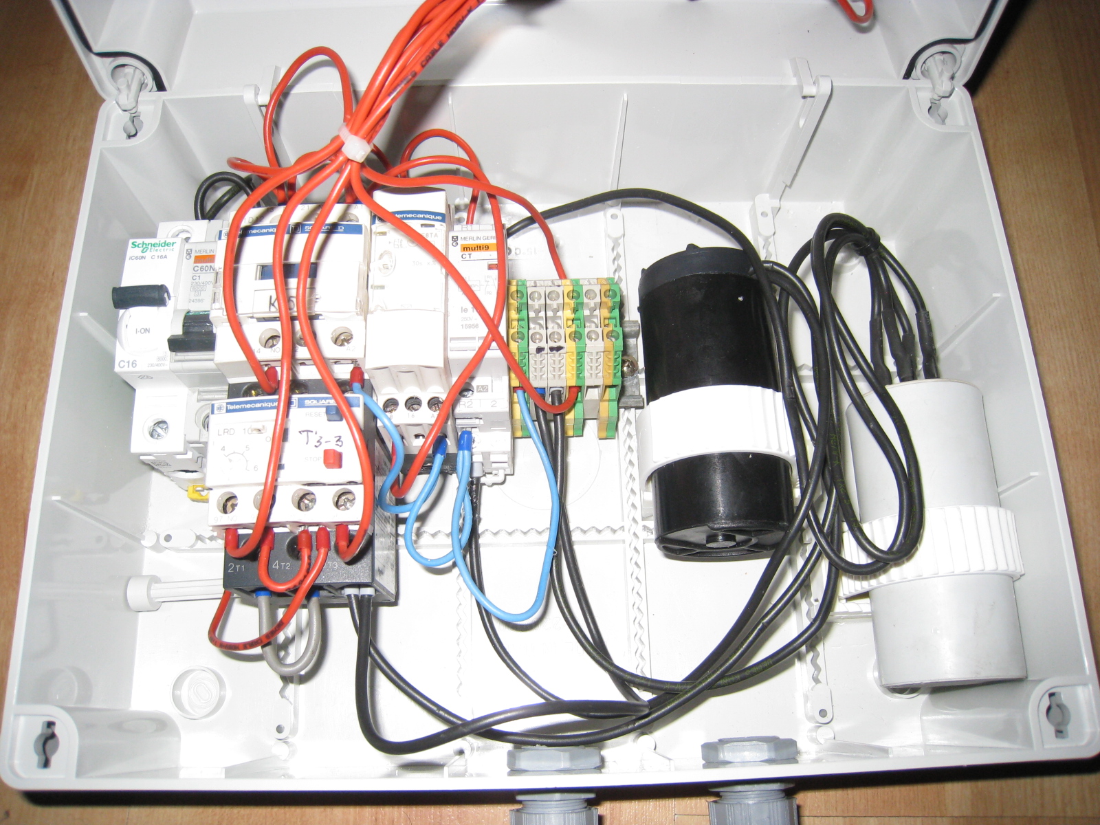

4 рите лампи какво ще сигнализират
, моля те обясни в таблото -кое какво е -от ляво надясно
ins1der
- напреднал
- Мнения: 23
filmatoplo написа:4 рите лампи какво ще сигнализиратлампите са две - на долния ред са лампите, моля те обясни в таблото -кое какво е -от ляво надясно
а на горния ред са бутоните Пуск и Стоп.
предполагам, че червената лампа ще сигнализира, че помпата е изключена, а зелената, че помпата работи ;)
А аз не схващам, защо си сложил два АП
valentino76bs
- Мнения: 2644
ins1der написа:Червената светва когато защитата сработи.Единия е 16 а другия е 1 А/за оперативната верига,мисля даже да са независими един от друг като взема да пускам помпата ще реша на място.filmatoplo написа:4 рите лампи какво ще сигнализиратлампите са две - на долния ред са лампите, моля те обясни в таблото -кое какво е -от ляво надясно
1.16 АП
2.1 АП
3. контактор със защита
4.време реле
5.контактор на който ползвам Н.З. контакт
6.клеми
7. двата кондензатора и нищо особено...
