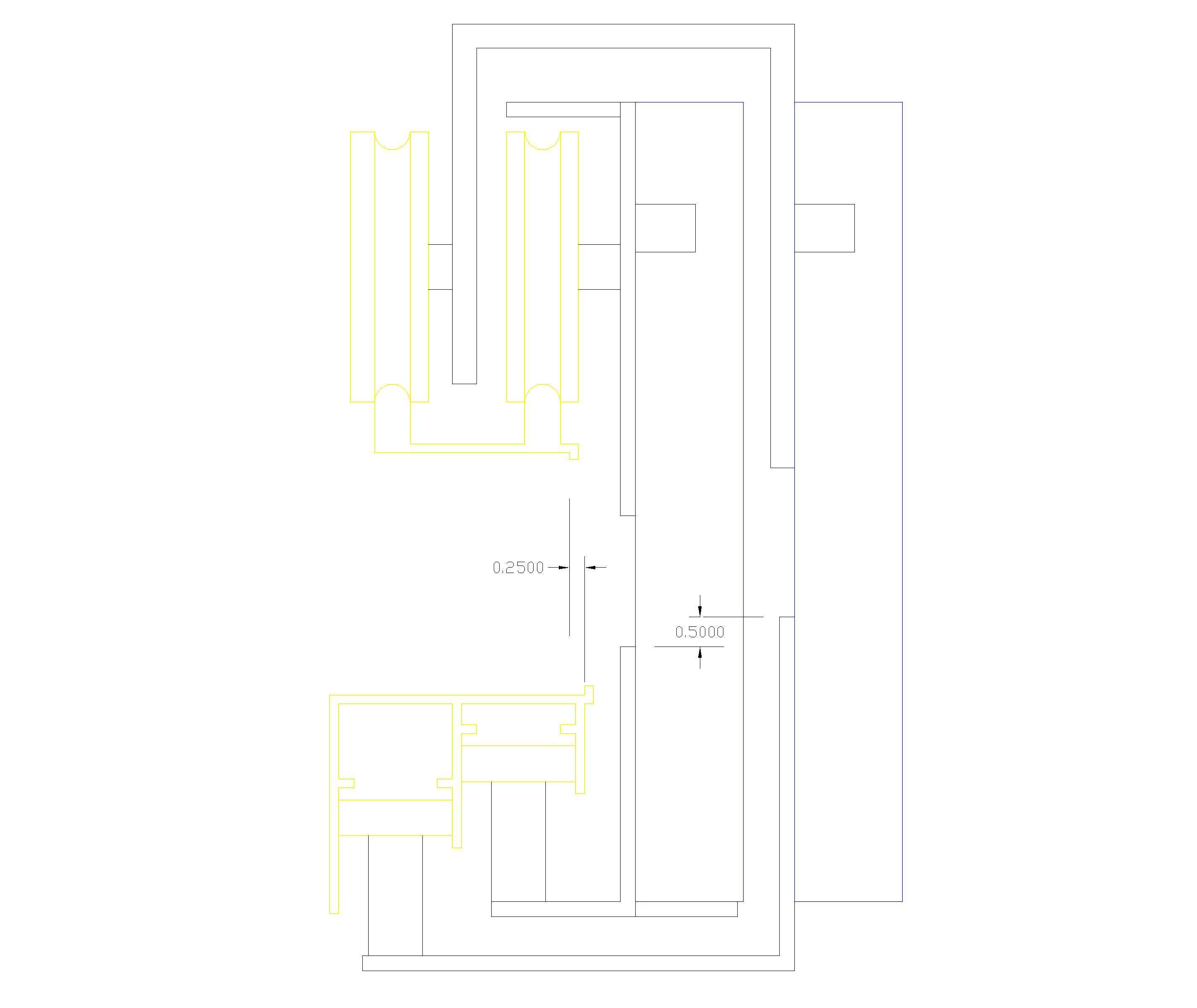

Които вече си е взел МЕПА като мене ,да не се чуди и ваика къде е проблема,след сваляне с шублера и малко аутокад открих 2 грешки при детаилите+съответните решения .
1. долна външна планка да се монтира с 5 мм по високо от вътрешната
2. долна водеща лаисна да се монтира с 2,5мм по навън от горната
Пускам и чертеж,като сглобя моя и снимки /дано да е скоро :-D /
marmoz - специалист
Да корегирам първо информацията от предният пост :Вдигаите с 1 см а не с 0,5 см задните планки :-D

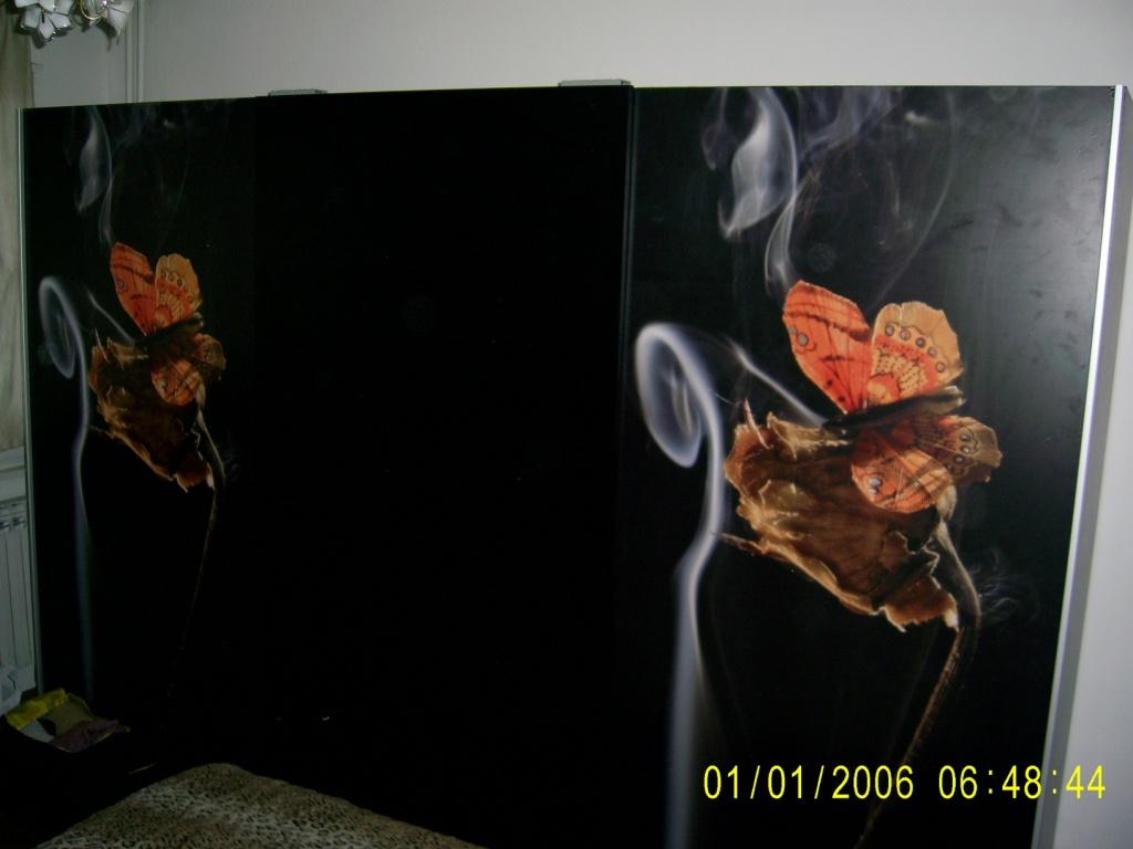

А ето го гардероба ,още миналата седица бе готов ама де време да го щракна :-D Габарити 3,1/2,1/0,65
