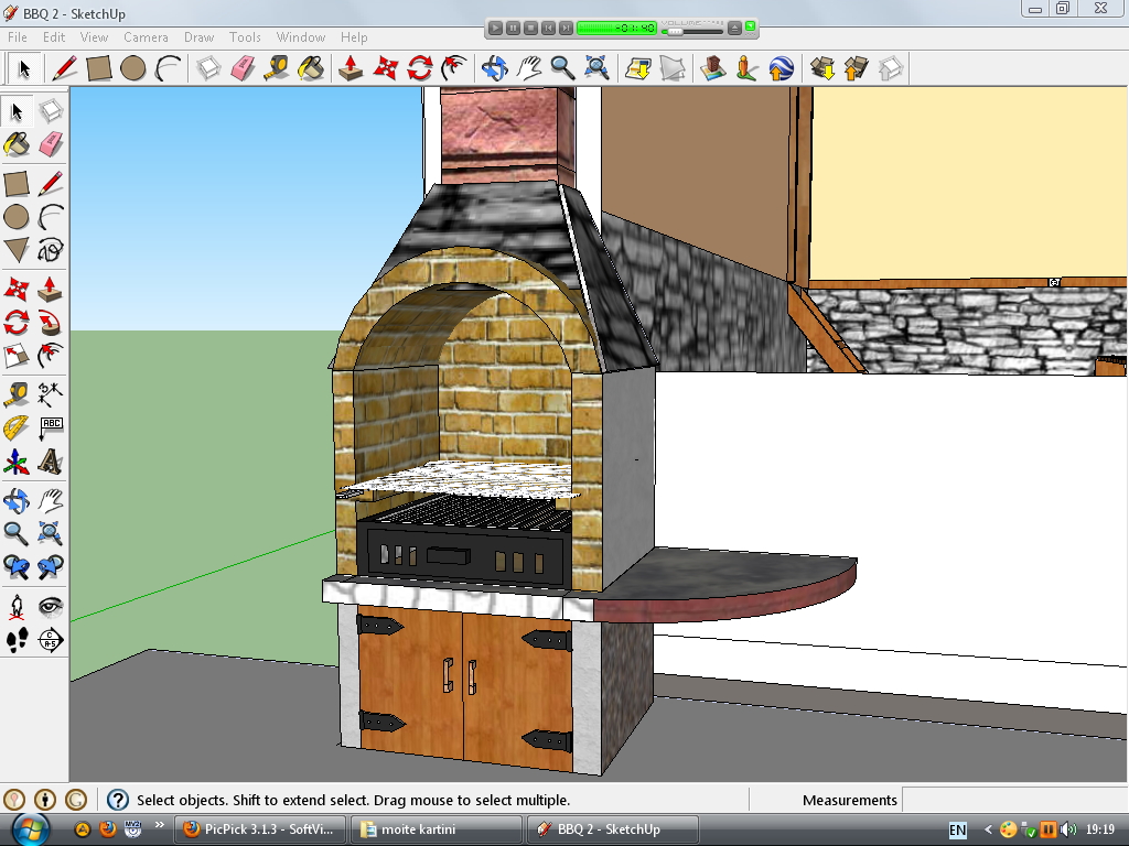

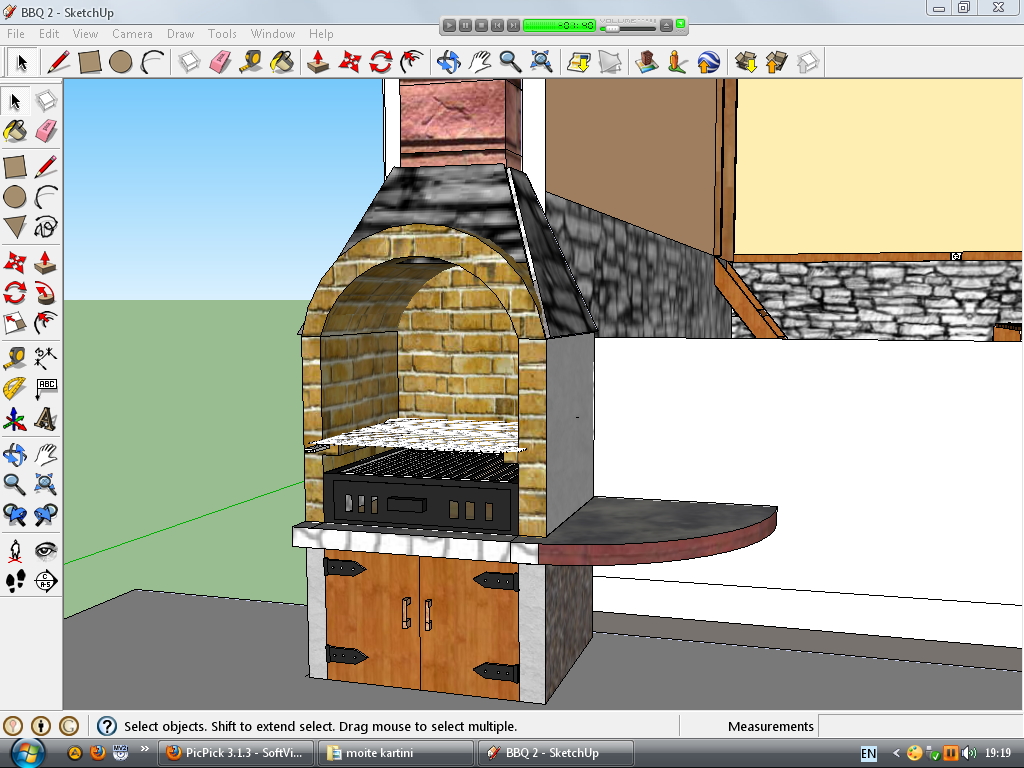

Тия тухлета дето ще държат скарата са много нависоко-трябва да разпалиш един кубик дърва за да направиш жар до там.Изрежи по половин тухла от най-горния ред и сложи щурц,след което запълни до дъгата.Камерата я направи като зидаш тулхли като всеки следващ ред е издаден с 1/3 от долния

niksan066 харесва ми това с което си се захванал но да те попитам с какъв материал слепваш огнеопрните тулхли
