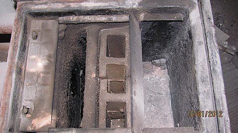

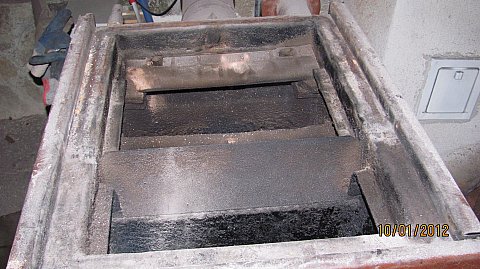

Здравейте!Като гледам тук има доста компетентни хора та и аз да питам -тази година си сложихме котел някакъв турски ,но ужасно пуши преди само докато се запали попитахме майстора който го връзва какво да направим той съответно ни обясни че сигурно е запушен и трябва да се почисти.Ок почистихме го и още по зле сега изобщо не иска да гори оставям долната вратичка напълно отворена и пак не иска,когато е отворен отгоре се разпалва но пуши.Какво друго мога да направя къде може да е толкова запушен че изобщо да не дърпа този дим .Само да кажа че комина е нов изолиран е.

Вдигни горните капаци и снимай пак това под тях.Наблегни на задната част при топлообменниците. Съмняваам се че е отворена или липсва клапата за удължаване хода на газовете. И аз бих взел един такъв котел.
ето снимки на котела отвътре
VLADO66 - майстор
И защо си подпрял клапата за директен изход на димните газове-тя се отваря само при разпалване на котела.Така губиш един ход на газовете-ниско КПД и висока температура на изходящите газове.
sian - специалист
Май губи не един а два хода, клапата трябва да е затворена плътно! И какви са тези тухли вътре, това да не са половинки от стройтелни четворки? И тях ги махни. На една позната мъжът и беше беше сложил в котела една кошница (стоманена) срещу вратата за зареждане и побираше 2-лопати въглища да е по-икономично.
VLADO66 - майстор
Почисти дъното между тухлите и клапата.На дъното трябва да има капаче и под него отвор през който да избуташ пепелта.Затвори подпряната клапа,извади ламаринката която седи под наклон и я сложи върху тухлите и го запали с долно горене да видиш как е.Не забравяй да сложиш обратно капачето!
