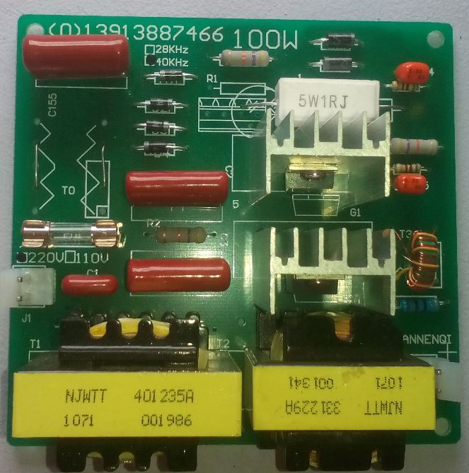

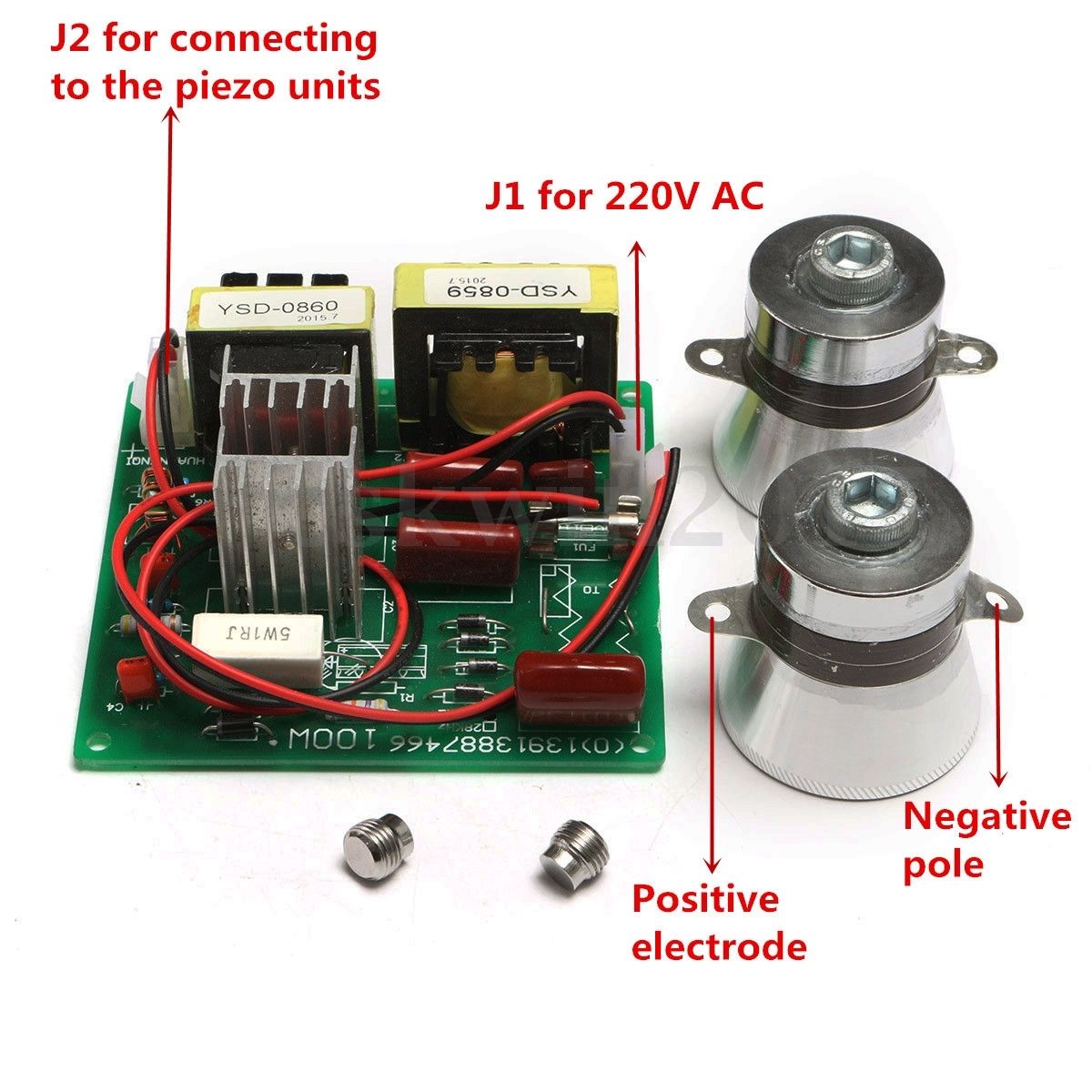

От ИБей си купих ето това - 100W поне така пише

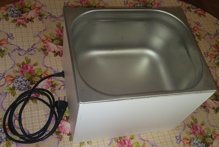

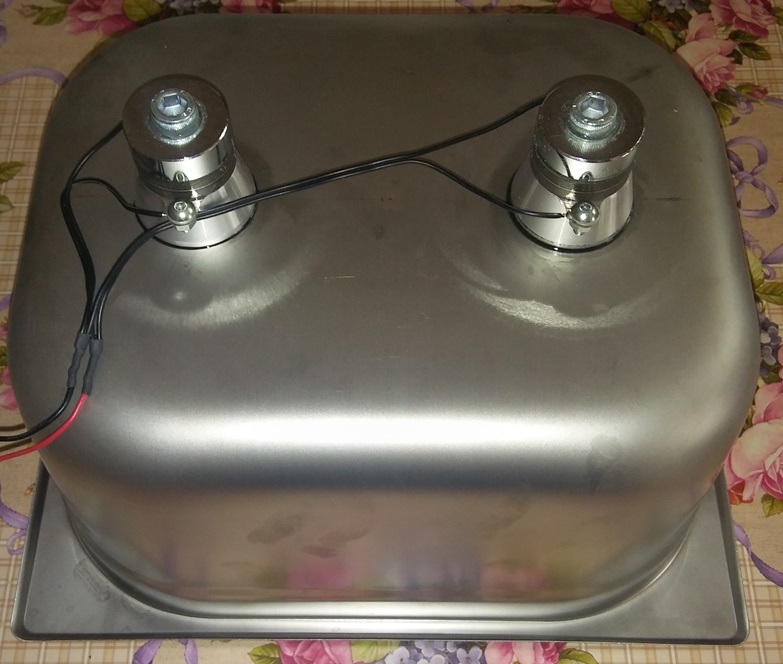

Не го пробвах веднага, а едва след като направих корпуса и ваната.
При включването писна за част от секундата и спря - изгоря предпазителя.
В ел. веригата бях вързал и вентилатор от компютърно захранване със 12В захранване за него за допълнително охлаждане на транзисторите.
След включването и захранването на вентилатора отказа.
Сега при откачено захранване на вентилатора предпазителя изгаря веднага.
Възможно ли е да се е получил някакъв конфликт между двете платки?
Къде най-вероятно е дефектирала платката на ултразвуковия излъчвател?
