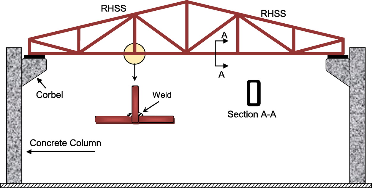

Това, че сглобяемите ст. бет. елементи в БГ са по-скъпи от бетонираните на място, води до следното тълкуване на снимките- замяна на сглобяемите колони с изливани на място- хем поведението при земетръс ще е по-добро. === Когато иде реч за пожар, бет. колона с мин. 5 см. бет. покритие на биглата няма конкуренция.
За информация: сглобяемите колони са по-скъпи от монолитните не с
проценти а с пъти, да кажем повече от 3 пъти.
Да отливаш самостоятелни монолитни колони, високи 4-5 метра или повече и да
очакваш точност за монтаж на стоманена конструкция отгоре... не си докарвай това
до главата, очевидно още не си!
Веднъж отлята накриво, нямаш никакви възможности за допълнително центриране
и отвесиране, което лесно се прави със стоманена или сглобяема бетонна колона.
BLUEPUPIL-2 - специалист
съб юни 23, 2018 12:22 pmРуди написа:
...Веднъж отлята накриво, нямаш никакви възможности за допълнително центриране и отвесиране, което лесно се прави със стоманена или сглобяема бетонна колона.
Конкретно, чашковидни фундаменти ли визираш?
Руди - майстор
съб юни 23, 2018 1:29 pmBLUEPUPIL-2 написа:
Да, чашка имам предвид, тая е по мой проект, не е
свалена от китайски сайт.
Значи дотук стана ясно, че ст. бет. сглобяеми колони отпадат, защото са скъпи (тук му е мястото да вмъкнем информацията, че с подобни колони се прави в момента, депото на трети метродиаметър). И тъй като, говорим за най-евтиното решение за хале, отхвърляме и ст. колони, защото разхода на ст. и съответно стойността е сравнително висока. И остана ст. бет. колона отлята на място, която има проблем с точността на изпълнението. Проектирането на подходяща връзка между ст. бет. колона и фермата елеминира този недостатък . === На снимката по-долу колоните се преобразуват на такива, които нямат къса конзола и фермата стъпва директно върху тях. Горният пояс се укрепва латерално с подходящи столици. За по големи сеизмични сили има и друго решение.

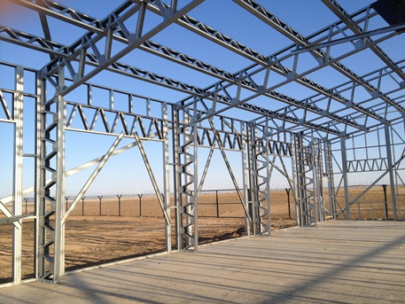

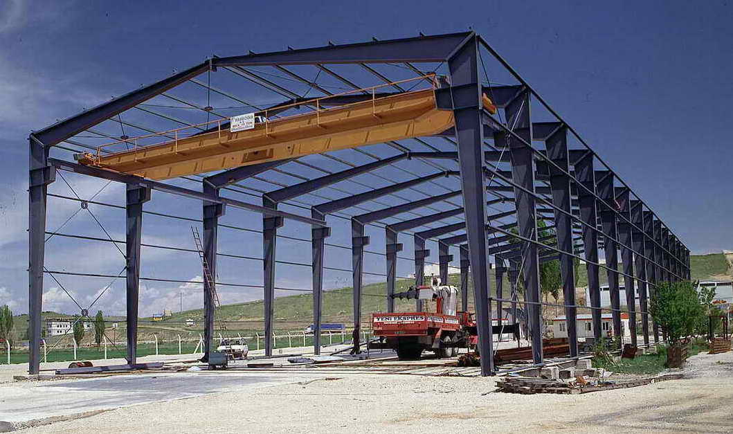

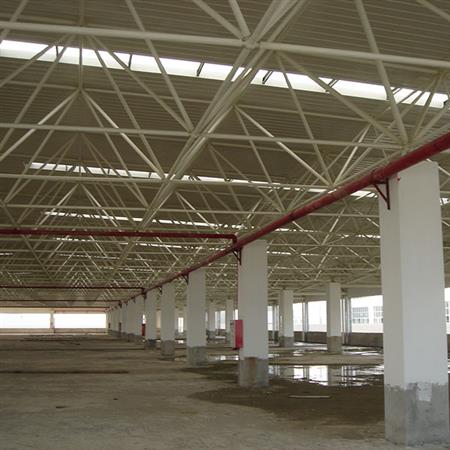

За да има сеизмична устойчивост, стоманеното хале трябва да има поне един от следните четири елемента: 1..Голямо напречно сечение на връзката колона- греда- снимка 1. Скъп вариант; 2..Дълбока ферма и дълга колона- снимка-2. Скъп вариант; 3..Диаганали- снимка-3. Неприложими са при едноотворно хале; 4..Паянти, подкоси- снимка-4. Като цена само това решение може да конкурира излята ст. бет. колона, при условие, че подкоса не пречи, защото е добре да слезе на мин. 1м от върха на колоната.
