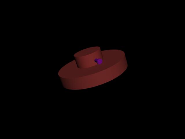

Няма да се съсипе при положение,че втулката е удължена и да се сложи болт накрая където свършва резбата,но си прав може да се съсипе.
ZEDYCUS - майстор
Това няма ли да съсипе резбата?
Не. Затегни планшайбата до откат, с малка бургия пробий и нея и отдолу тризъбеца, после нарязваш резба на отвора в планшайбата, а на долната само разширяваш отвора да влиза законтрящото болтче.

ZEDYCUS, благодаря за съвета!

просто затегни яко планшайбата към оста
и няма да имаш проблем
досега никога не ми се е развивала,освем когато не е стегната :lol:

Сигурно си прав, аз я сложих колкото да видя как върти :headbash:
все пак може би ще сложа и една контра както предложи ZEDYCUS
Благодаря за съветите и на теб! :prost:

profesionalist_wood - майстор
Ето имам това предвид затягането на планшайбата
