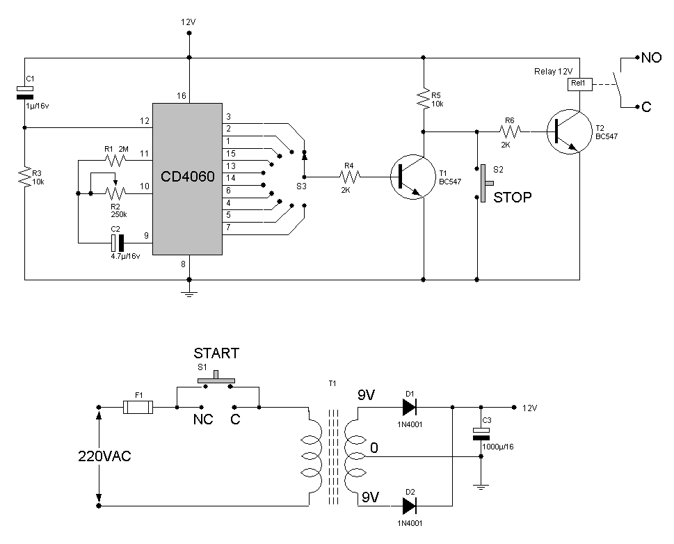

Ще помоля за пояснение на схемата с 4060. Мисля, че е лесна и ще я направя бързо. Но не съм работил с подобен вид чипове и ми е малко трудно да изчисля елементите за времезадръжката. Мисля да използвам тази
от тук http://www.coolcircuit.com/circuit/time ... index.html
До бутона старт не трябвали контакта да е нормално отворен? Релето трябва да е с две контактни системи нали? Бутона стоп трябва ли да го има. Той какъв е нормално отворен или затворен? Предполагам затворен, но не съм сигурен.
Момченце, ти не си работил не само с този ами и с никои друг тип схеми.
И не се сърди защото то си личи. Схемата е пределно елементарна и всичко
е написано. Ако не знаеш английски в чичо гугъл има преводачка.
Освен това всички бутони по схемата и контактът на релето са нормално отворени.
Ако бутонът STOP ти е нормално затворен тая схема нивга няма да тръгне.
И не виждам какво ще изчисляваш - при това положение на S3 максималното време е
360 минути като може да го намаляваш с R2.
Айде чао и успех, щото на батко ще му се стопли водката.

Гледам, че пише "NC" (normal close) и се учудих.
И да, схеми с чипове избягвам да правя, защото трудно запоявам пиновете на цикъла за чипа и почти винаги сливам два съседни, но с повече старание се справям. Не съм завършил електроника и е нормално да питам някой неща, за които някой би ми се смял. Учил съм електротехника. Знам за самозадържката на релета и контактори и затова се учудих.

Благодаря много на всички които помогнаха. Схемата заработи перфектно въпреки разликата в стойността на потенциометъра. Не намерих 250K и вместо него сложих 220K последователно на 3x10K (такива ми бяха най под ръка).
Резултатите от тестовете са: Минимално време:около 20-21 минути.
Максимално време: около 2 часа и 42 минути.
Смени тия 3x10K с някой над 50к или добави на кондензатора един от 1 микрофарад паралелно и ще стигнеш 3-те часа.

Смених ги с един 51K (такъв намерих) и резултатите от новите тестове са:
Минимално време: около 34 минути.
Максимално време: около 2 часа и 52 минути.
Изцяло ме устройва като време. Благодаря отново на всички.
