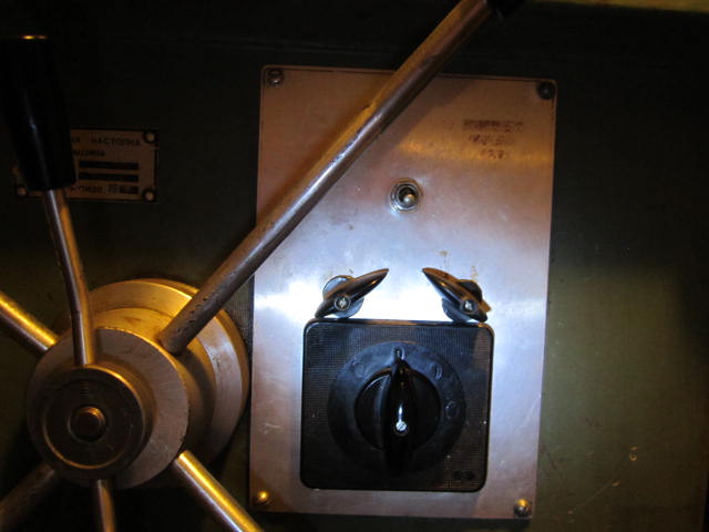

Схемата съм я свалял отдавна, когато се наложи да сменям ключа за скороститe, а също и всички лагери (Вижте постинга по-горе!). Тогава ключа за скоростите го купих от "Ташев и Галвинг".

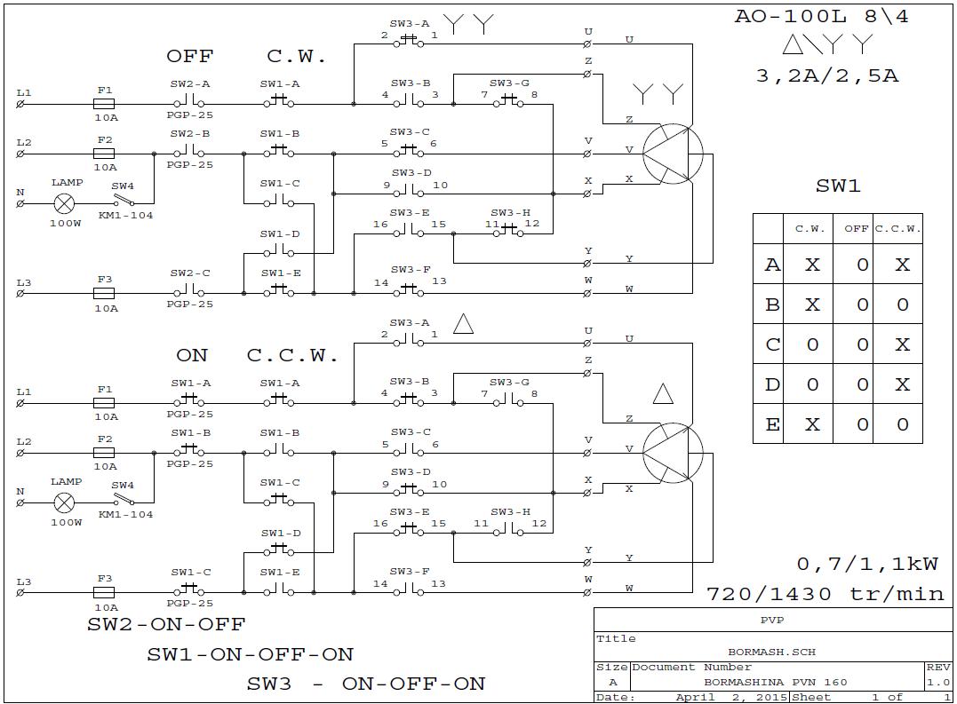

Сега схемата само съм я понапудрил малко, иначе си я разбирах само аз. Начертал съм я (навремето) като две отделни схеми, ама ме домързя да я преправям генерално. :)
В оригиналното изпълнение на машината има единствено два, трипозиционни ключа - за "реверс" и за "скорост". Те обаче са много мижави, превключват се непрекъснато (ползват се основно за "Старт"-"Стоп"), поради което се повреждат. Затова монтирах допълнителен ПГП-25, чрез който я пускам и спирам (Eдвам се събра в тялото!). Монтирах и две допълнителни ръкохватки за спускане на вретеното (в оригинала бяха само две), с което се улеснява прехващането при големи ходове на патронника. Монтирах и две допълнителни ръкохватки на фиксатора за ограничаване дълбочината на пробиване (в оригиналната конструкция имаше само накатена врътка, която е неудобна). Наскоро смених и Едисоновата лампа със светодиодна. Тъй като на плота съм монтирал "X"-"Y" маса с менгеме и машината я ползвам често за дребни фрезови операции върху пластмаси, за удобство, челният фиксатор на вретеното също е с голяма врътка.

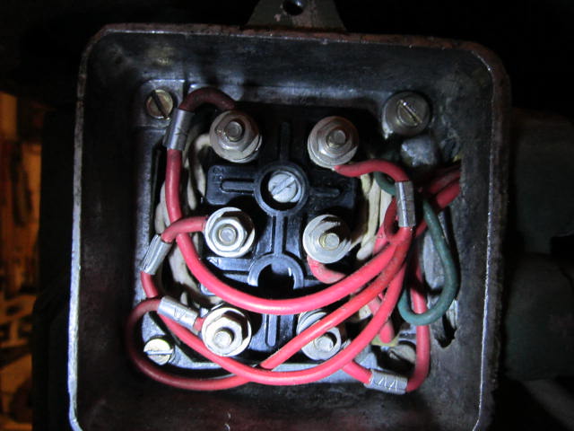

На дясната колона от шпилки са изводите "U", "V" и "W", а на лявата "X, "Y" и "Z".

Електрическата схема и таблицата на ключа за "реверс" съм ги сбъркал, затова има промяна.

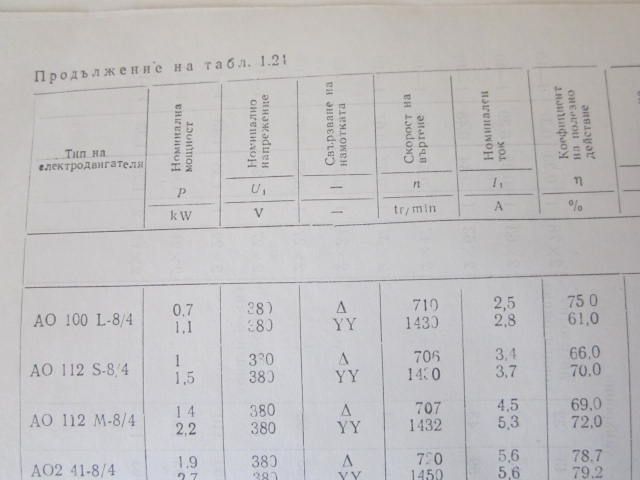

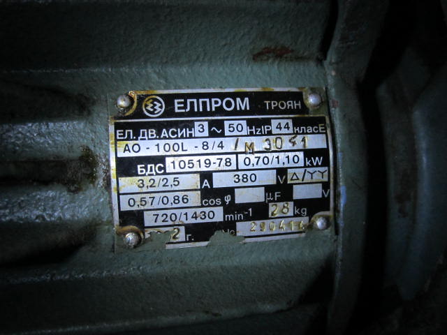

Данните от табелата на двигателя и каталога на Стамболиев се различават.

Токовете при "триъгълник" и "двойна звезда" също май са обратни.
